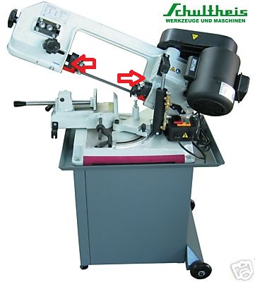

RE: Bandsäge Optimum S 130 GH - reloader - 04.09.2010
habe gerade die beiden Bandführungen auf max. 0,1° parallel zur Schraubstockauflagefläche ausgerichtet. Das ging sehr schnell und bequem mit diesem Gerät:
http://cgi.ebay.de/Winkelmesser-Gradmesser-Neigungsmesser-Digital-180-NEU-/360261663845?pt=Messger%C3%A4te&hash=item53e144bc65
Das Teil hatte ich mir mal auf Empfehlung von Elmar Deuss bei Ihm gekauft.
Zum Ausrichten ist es wirklich ideal, ich weiß gar nicht, wie ich vorher zurecht gekommen bin.
Auf jeden Fall sägt die Säge jetzt perfekt, ich bin zufrieden.
