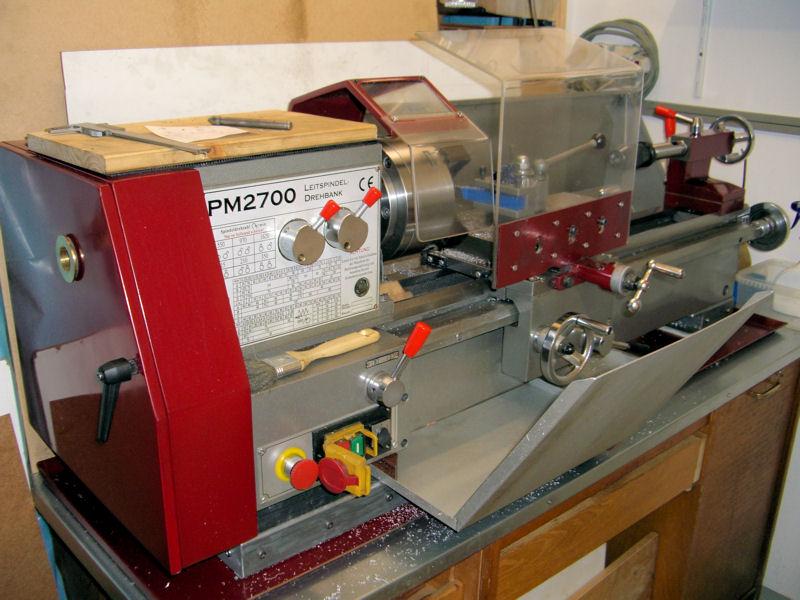

ich habe Plexiglas GS mit einer Heißluft-Pistole erwärmt, und wenn es weich wird, kann man es biegen.
Hier mein Versuch, Späne-Schutz 4mm für die Drehbank.
