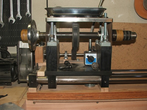

Da gebe ich dir vollkommen recht, Karl. Eine Alternative wäre auch, die Stärke der beiden Platten zu erhöhen, was ich im Prinzip bei meiner Konstruktion gemacht habe. Allerdings verwende ich Stehlager; die Sockel hierfür haben die Masse 40x150 mm, verbunden durch eine 15mm-Stahplatte. Da kommt nix ins Schwingen.

Nun, du hast es so gewollt:
Das rechte Stehlager möchte ich noch durch zwei Kegelrollenlager ersetzen, wenn mir mein CNC-Fräser das passende Lagergehäuse gemacht hat.

sieht ja toll aus, auf jeden fall sauberer gearbeitet wie mein teilRespekt
die lager reichen für ein 13er bohrfutter.

Bisher konnte ich noch Alles problemlos drechseln oder drehen; aber trotzdem möchte ich wie schon geschrieben das Spindelkopfseitige Lager gegen einen Lagerblock mit zwei Kegelrollenlager tauschen. Das andere Lager ist dann ein Loselager und sollte locker reichen.
Übrigens ist das Bohrfutter nicht die alleinige Spannmöglichkeit; ich hab schon auch ein "richtiges" Vierbackenfutter.
