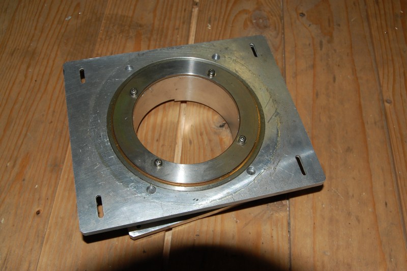

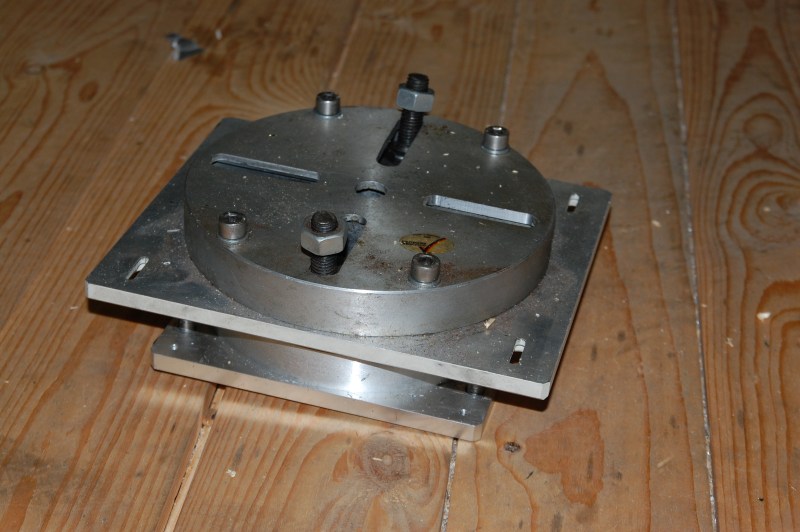

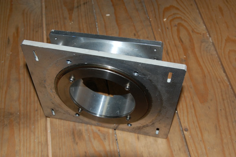

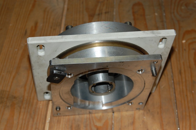

ich habe vor einiger Zeit eine Art Rundtisch in der Bucht ersteigert. Nun habe ich überlegt ob es nicht möglich wäre diesen mit einem Motor auszustatten.
Es gibt bei Pollin z.B. einen Gleichspannungs Getriebemotor mit 7 U/min und einer 5mm Achse.
Habt ihr eine Idee wie man das umsetzen könnte? Den Tisch kann man ja schlecht direkt mit der kleinen Achse verbinden. Evtl. mit einem Innenzahnrad!?
Gruß Tristan

Hallo Tristan,
was möchtest Du denn mit einem motorangetriebenen Rundtisch machen???
Für einen CNC-Betrieb mußt Du einen Schrittmotor anbauen.
Ansonsten würde ich es machen wie bei einem Normalen Rundtisch auch. Mit einem Getriebemotor, über eine Schnecke. So bekommst Du automatisch die Kraft die Du benötigst und die Selbsthemmung zum fräsen, sofern Du so etwas damit machen möchtest, obwohl sich der Sinn für so eine Anwendung nicht erschließen kann.
Ich lasse mich aber gerne überzeugen.
Gruß Edwin

Hallo Tristan,
wie Edwin schon schrieb, ist ein Schrittmotor die einfachste Variante.
Da ich nur mit Rundtischen arbeite, interessiere ich mich bei meiner erst Mal kleinen Fräse, die noch in Planung ist, auch für einen (späteren) Rundtisch mit CNC-Ansteuerung.
Bei Deinem Teil fehlt leider das "Getriebe". Es kommt also auf die Kompaktheit des Unterbaus mit Deinem Antrieb an, damit Du nicht zu viel Arbeitshöhe verlierst.
Ob es daher immer noch ein "Schnäppchen" ist, wird Deine Lösung zeigen.
Wäre schön, wenn Du Deine Lösung hier vorstellen könntest.
LG Peppy

(11.08.2010, 15:59)Edwin schrieb: Hallo Tristan,
Gruß Edwin
Hallo ihr zwei,
ich wollte eigentlich noch nicht in die Richtung CNC gehen da mir die benötigten Komponenten noch ein wenig zu teuer sind. Mit dem Getriebemotor wollte ich den Rundtisch nur langsam drehen lassen um meine Fräse so auch ein wenig als Drehbank zu benutzen. Also z.B. um aus einem Alublock einen Zylinder zu fertigen.
Nach einigen Überlegungen habe ich mich aber jetzt eher dazu entschlossen diesen Rundtisch zu verkaufen und nach einem richtigen Rundtisch Ausschau zu halten. Den könnte ich dann auch mit überschaubaren Aufwand mit einer Kupplung und einem Schrittmotor ausstatten.
Gruß Tristan

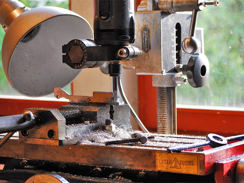

Im Moment spare ich für eine BF 20, da ich auf meiner behelfsmäßigen Fräse viele Kompromisse eingehen muss. Ich arbeite da mit einem Wabeco Bohrständer und einem Kress Fräsmotor. Für Holz ist der Motor aufgrund des hohen Anfangsdrehzahlbereichs (5000U/min) ganz gut geeignet aber bei Alu oder sogar Stahl wirds schwierig. Der Ständer schwingt auch schnell sodass sich der Fräser verfängt oder zu rattern anfängt.
