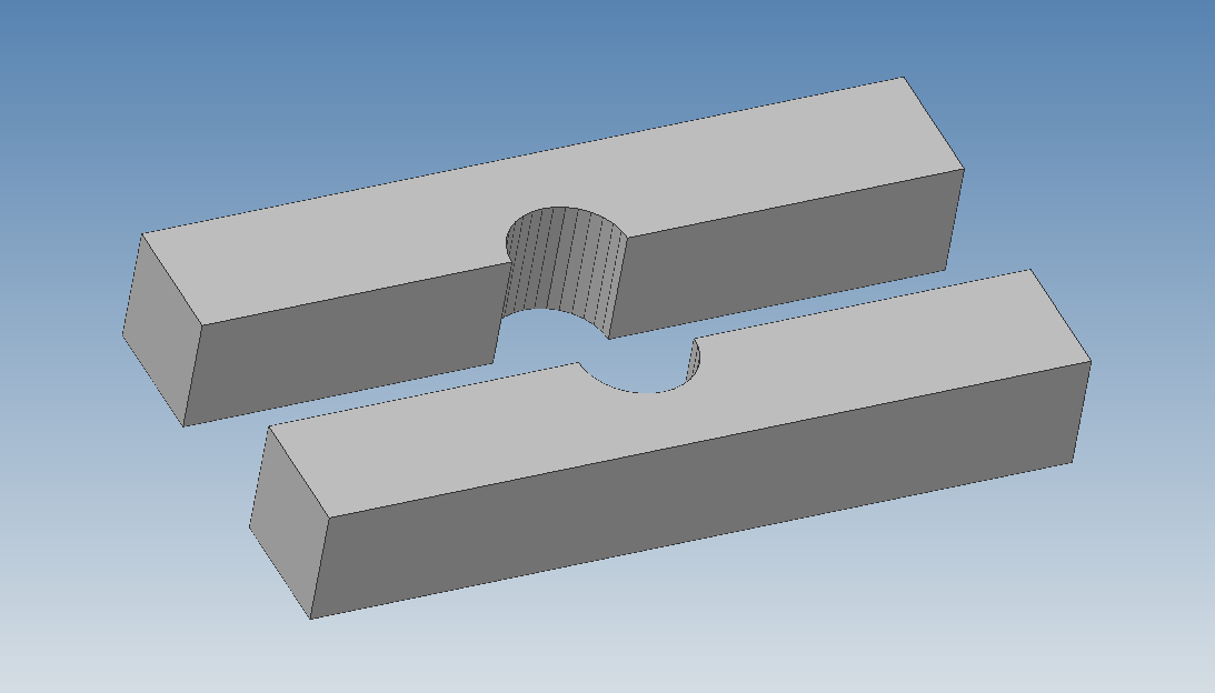

nimm zwei Stahlleisten, lege sie aneinander, spanne sie im Bohrschraubstock, so dass die Kontaktfläche senkrecht steht. Dann bohre ein Loch genau in die Kontaktfläche mit dem Durchmesser des Rohres. Ideal wäre wenige hundertstel kleiner als das Rohr.
Wenn es genau der Durchmesser vom Rohr ist, geht es auch noch gut. Dann mußt du ein paar Zehntel von den Kontaktflächen abnehmen um eine Klemmwirkung zu erreichen.
Ergebnis sollte ungefähr so aussehen:
Mit den Dingern kannst du das Rohr im Schraubstock festhalten, ohne es zu verquetschen. Zu viel Gewalt kann es natürlich im Durchmesser schon schrumpfen. Zwinker
Wenn du das Mundstück nicht gut greifen kannst, kannst du dir so eine Halterung auch dafür bauen, allerdings musst du dir überlegen, wie du die zusammendrückst. Mit zwei Schrauben in Querbohrungen im Notfall.

Wenn man keine Schlüssel ansetzen kann, dann heißt die Lösung [in diesem Fall] Weichbacken bzw Übergangsmedien die man auf Maß der zu klemmenden Teile dreht oder bohrt.
Bei der Prozedur dürfte das Mundstück der Unzufriedenheit keine Rolle spielen weil es ja ersetzt werden soll und ist somit einfach mit der WaPu-Zange oder mit dem Dreibackenfutter zu halten (nach vorherigem erwärmen).
Um das Rohrstück [hinter der Spitze] zu halten nimmt man ein Stück stabiles Vierkantmaterial in maximaler Länge und schlitzt es, anschließend die beiden Teile gemeinsam Spannen um es an der Schnittstelle gemeinsam zu Bohren [auf den Ø des zu klemmenden Rohrstück] – nach dem Bohren die Schnittflächen per Feile oder Bandschleife egalisieren, da diese sonst gegenseitig auf laufen und zu wenig klemmen.
Das sind dann Weichbacken mit denen man das Rohr schont und viel Spannfläche/Klemmfläche zur Verfügung hat.

Die Klemmfläche muß lang genug sein nicht die Leisten!
