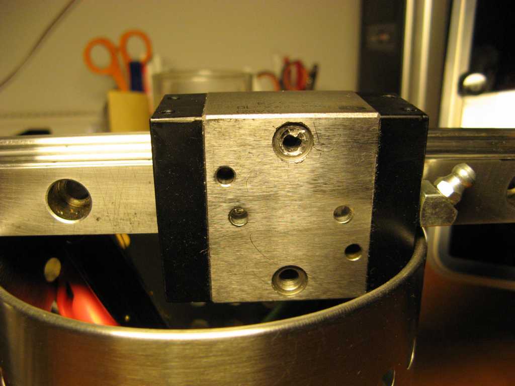

Schönen guten Abend liebe Kollegen!

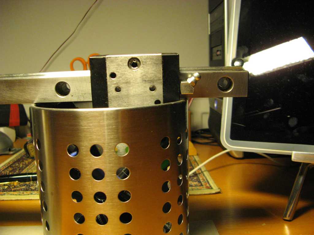

Ich wäre froh, wenn ich von Euch ein paar Profitipps erhalten würde. Auf den beiden Fotos ist die 25mm-Kugelführungsschiene und ein Wagen meiner Z-Achse zu sehen. Ich habe sie gebraucht günstig erworben. Sie hat 2 Wagen, einer davon war mangelhaft. Die fehlenden 2 Kugeln habe ich inwischen ergänzt, aber von den beiden Sacklockgewinden M6 ist eines ziemlich zerstört. Der Vorbesitzer hat anscheinend den abgerissenen Schrauben ausgebohrt. Auf Ebay hat er weiters angegeben, dass es kein Problem sei, daneben ein neues Loch zu bohren und ein neues Gewinde zu schneiden.
Ich denke nun nach, wie ich sinnvoll vorgehen soll:
1)
mit der kleinen Proxxon-Handfräse auszufräsen, was ich von den Resten herausbekomme und schauen, wie gut das restliche Gewinde noch ist? (schadet zumindest nichts ...)
2)
im selben Loch ein Neues, grösseres Gewinde reinschneiden? (M8)
3)
daneben ein neues Loch/Gewinde M6 anzulegen
Bei 2 und 3 möchte ich vermeiden, die Innereien des Wagens soweit zu öffnen, dass er wertlos wird. Es eilt nicht, aber ich mache jetzt meine Vorbereitungsarbeiten und Recherchen, damit ich dann bei diesem Bauabschnitt nicht warten muss.
Danke für alle Hilfen im Voraus,
lg, Heini

Sowas kann man mit "Helicoil" reparieren - allerdings sind solche Sätze nicht ganz billig. Siehe Chronos
Edit: Gibt auch einzelne Sätze Chronos
Würde dir raten wirklich mal die Preise von Chronos mit unseren zu vergleichen, bei Helicoil lohnt das wirklich.

Hallo Heini,
Dafür gibt es diese Linksausdreher!
LINK
( Ich habe diesen Link jetzt auf die schnelle rausgesucht.)
Ich würde auf jeden Fall versuchen die Schraube rauszubekommen,
und wenn möglich/nötig auf M 8 vergrössern.
Wenn alle Stricke reissen kannst du dann immer noch neue Löcher bohren.

Danke für die Tipps! Das mit dem Linksausdreher wäre was, leider hat den schon der Vorbesitzer angewendet und es ist nur mehr ("wie eine Hülse") der Rand der alten Schraube vorhanden, und das festgefressen, im Originalgewinde. In der Mitte ist eh schon ein Loch. Leider ist das kaum fotografierbar.
Helicoil, etc.: Auch ganz ein toller Tipp, kannte ich nicht unter diesem Namen, nur hier nicht sinnvoll, denn mich hat die ganze Führung samt 2 Wägen und Porto 40,00 Euro gekostet. Und wenn das Loch grösser werden muss, kann ich gleich M8 reinmachen - davor habe ich eben Angst, ich bin ja nicht sicher, ob genug Platz da ist.

servus heini!
m 8 ist doch ein mickymausloch (will sagen keine großen kräfte zu überwinden). gewindeschneidsatz nehmen, den restlichen schmodder aus m 6 mit dem dremel und einem zahnarzthaken raus fummeln, sauber mit m8-kernbohrer aufbohren, m8-gewinde schneiden, ende der baumaßnahme. genug fleisch ist an dem knochen augenscheinlich jedenfalls dran, zwei müllümeta gehen locker noch zusätzlich rein. just my two pence.

Hallo Olli!
Das ist, was ich hören wollte - zu 100%. Du bestätigst, was ich als Selten-bis gar nicht-Stahlgewindeschneider vermutet habe. Und das ist immer noch die schonenste Maßnahme, alle anderen kann ich bei Nichterfolg ja noch immer machen. Danke fürs Rückgrat-Stärken und Selbstbewusstsein-geben! Es wird noch ein bisschen dauern, bis ich hier alles auf Reihe habe, aber dann bombardiere ich Euch über den Winter mit Baufortschrittfotos (gnadenlos!)

Hallo Heini !
So wie Olli es empfiehlt, würde ich es auch machen. ( die billigste Variante-
sonst mit Gewindeeinsatz, die ist auch ok.)
Aber ich würde vor dem Aufbohren mit dem M 8 Kernlochbohrer noch mit dem 6 mm Schaftfräser das Loch nachfräsen .
Der Grund ist :
Der Bohrer kann aus dem Zentrum abwandern, da anscheinend das jetzige " Reparaturloch " nicht zentrisch ist und da sich noch Gewindereste im Loch befinden die sich auch beim Lösen so verkeilen können, so dass es dadurch zusätzlich zum Bruch des Bohrers führen kann.
Linksausdreher haben einen Nachteil bei kleinen Schraubendurmessern:
Bei der Anwendung wird der Schraubenrest auseinandergequetscht, und daurch die Reibung im Gewinde so hoch, dass gar nichts mehr geht.

(07.10.2011, 16:21)schwarwi schrieb: Der Bohrer kann aus dem Zentrum abwandern, da anscheinend das jetzige " Reparaturloch " nicht zentrisch ist und da sich noch Gewindereste im Loch befinden die sich auch beim Lösen so verkeilen können, so dass es dadurch zusätzlich zum Bruch des Bohrers führen kann.
Hallo Christian!
Vielen Dank für Deinen Tipp, mir bleibt aber nur das langsame Zerlegen mit starker Lupe, Brille und meinem Proxxon. Ich habe leider keine Fräse. Eventuell ist meine Tischbohrmaschine, das Teil gut in den Maschinenschraubstock eingespannt, höflich genug, nicht zu verkanten ...

Hallo Heini,
aus meiner berufstätigen Zeit ,da sind laufend solche Fälle aufgetreten ,noch ein Tipp.
Die dünnste stelle suchen und genau gegenüber einen sehr kleinen Meißel in die Bohrung einschlagen.(2X1,5mm ▀ oder ►)
Sozusagen zwischen Originalgewindegang und Rest des verbliebenen Bolzen
---Breche jetzt aber kein Bolzen ab ,um dies zu demonstrieren zu können
Die Gewinde Reste rollen sich aus den Gewinde raus
Zitat:nun kannst Du mit mit dem dremel und einem zahnarzthaken raus fummeln
Die 2mm Gewindebreite die beschädigt wird ,spielt eigentlich keine Rolle ,da nicht alle Gewindegänge in der Regel benötigt werden .
