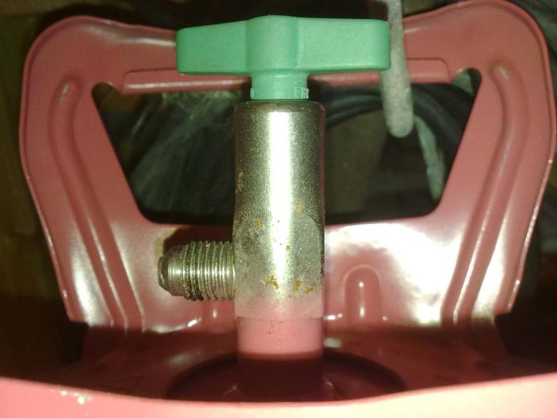

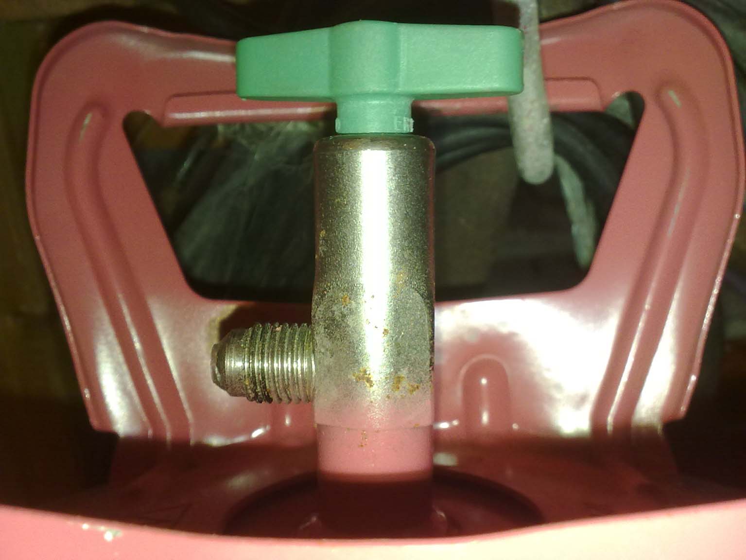

Ich habe eine leere Gasflasche bekommen die mit Helium gefüllt war, diese möchte ich nun für Druckluft benutzen. Die Flasche war mit 18 Bar gefüllt und ist für 27 Bar geprüft, unser Kompresor liefert 8 Bar also sollte das reichen.
Kennt jemand dieses Gewinde bzw. einen Ort wo man Adapter auf 1/4 Zoll bekommt?
Außendurchmesser: 11 mm
Gewindesteigung 1,25
Das ganze sieht so aus:
Gruß Jakob

Hallo Jakob,
schau mal hier: http://www.gewinde-normen.de/gasflaschen-gewinde.html
Argon, Helium, Stickstoff, W 30 x 2 rechts
Aber da stimmt etwas nicht, ist dort ein zusätzlicher Adapter
angebaut??
Gruß Peter

diese Flasche sieht wie ein Einwegbehälter aus US Amerikanischer Fertigung aus. Darauf sollte eine 1/4 Zoll Muffe passen. Die Europäischen Normen kann man hier voll vergessen, da diese nicht zutreffen. Ich frage mich wozu Mitglieder mit einem Gewinde 30X2 antworten, wenn der Durchmesser bei 11mm liegt. Eine handelsübliche Gewindelehre liefert hier die nötige Antwort. Ich hoffe Du hast Erfolg mit handelsüblichen Installationszubehör aus dem Baumarkt.

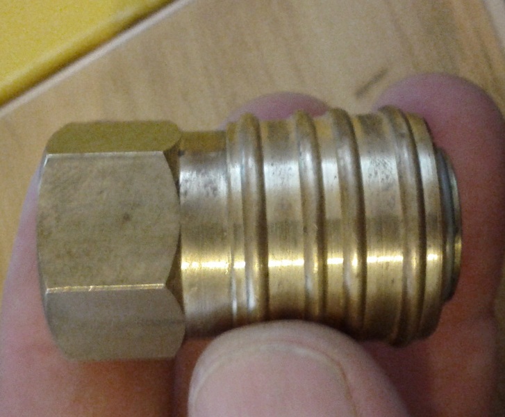

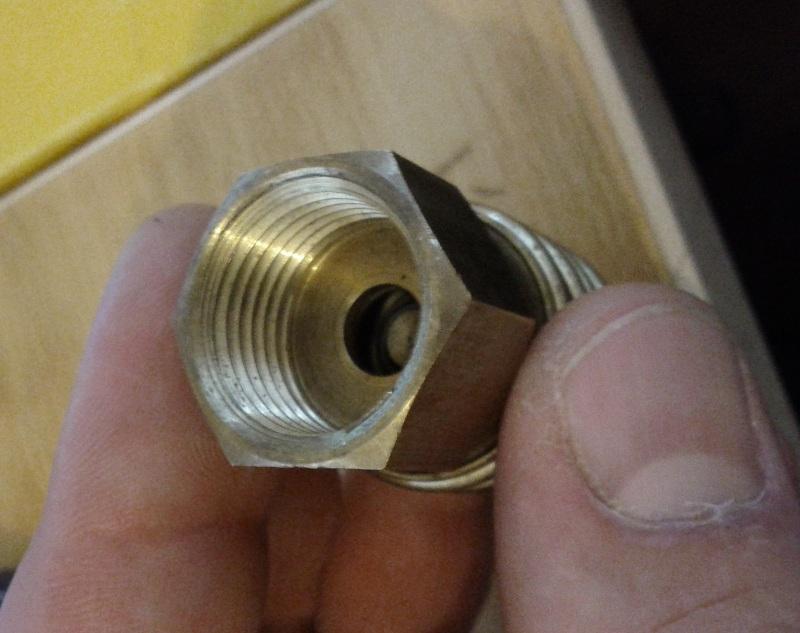

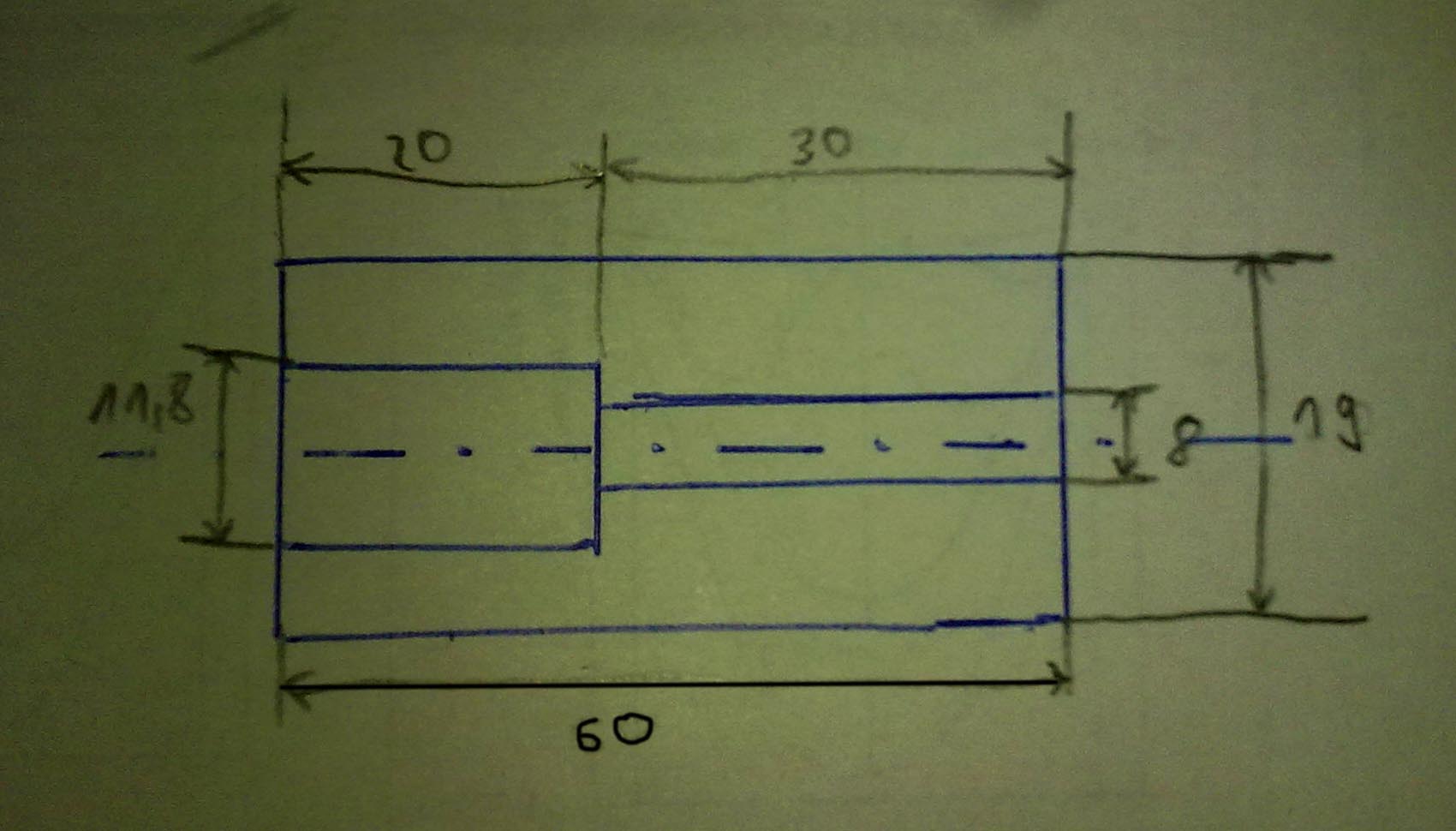

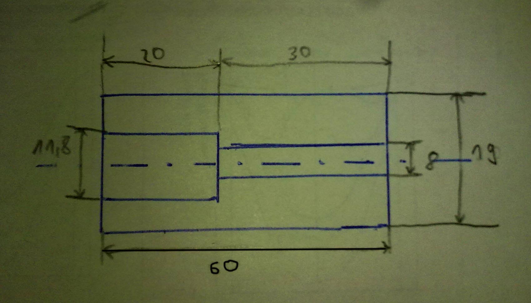

Leider gibt es für das Gewinde keine Muffen oder ähnliches deshalb habe ich Heute mal versucht die Flasche einfach über einen Schlauch zu füllen. Dazu habe ich den Schlauch einfach mit einer Schlauchschelle am Gewinde befestigt. Leider lässt sich die Flasche trotzdem nicht richtig füllen, weil in dem Hahn eine Art Ventil eingebaut ist. Deshalb habe ich den Hanh nun einfach abgesägt. Jetzt will ich ein neues Stück Rundstahl mit 1/4 Zoll Gewinde einschweißen und Fertig. Vielleicht hat jemand lust das Teil für mich zu fertigen, weil ich keine Drehmaschine habe. Material und 11,8 mm Bohrer könnte ich liefern.
Hier eine Zeichnung:
Gruß Jakob

welchen Innendurchmesser hat der Ventilstutzen? Mit etwas Glück kannst Du ein Gewinde schneiden in welches ein Schlauchanschluss z.B. G1/8 passt.

Ich könnte dir den gewünschten Adapter machen!
leichter währe es allerdings ein Aussengewinde z.B. G 1/2.
hat halt auch den Vorteil das du eine normale Dichtung einsetzten kannst.

Ich denke es ist so am einfachsten, weil ich schon einen Gewindeschneider G1/4 habe und auch einen passenden Kugelhahn.
