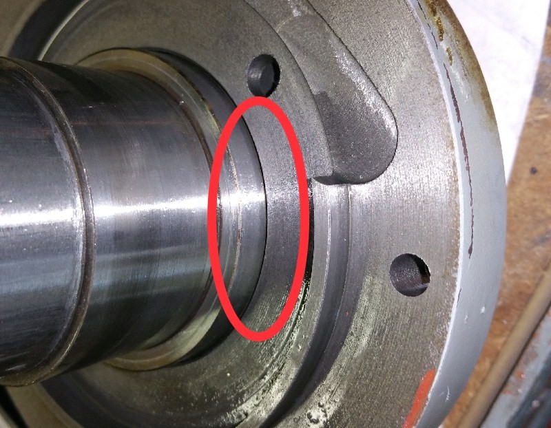

Also die Lager werden getauscht.
Andere Frage: Fehlt hier nicht eine Wellendichtung??
Die weisse Linie zeigt, wie tief die Spindelnase in der Lagerabdeckung steckt.
Hier war nichts eingebaut! Aber das Lager ist somit nicht wirksam vor Spänen geschützt! Zwischen Spindel und Lagerabdeckung
ist zwar wenig Platz aber für einen Lichtspalt reicht es allemal
Die Lagerabdeckung wird mit Öl versorgt. Fließt oben rein und unten wieder raus in den Spindelstock.

Wegen der eventuell fehlenden Dichtung würde ich bei Holzmann anfragen.
Die müssten das doch wissen?

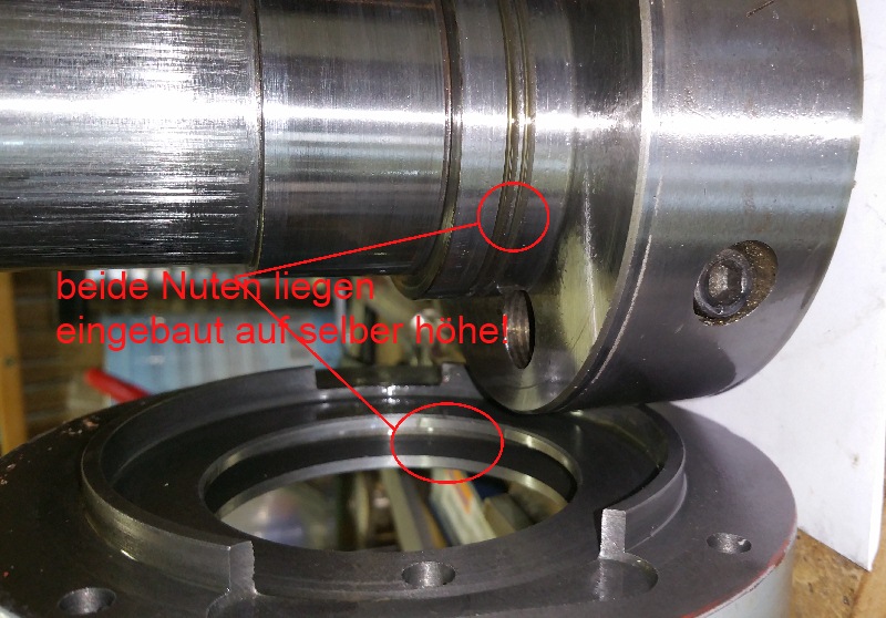

Wenn nun eine Wellendichtung mit 2 Dichtlippen da reinkommt, dürften sich ja eingendlich keine nennenswerten probleme ergeben ? Passen muss sie halt- oder haben ich was übersehen?
