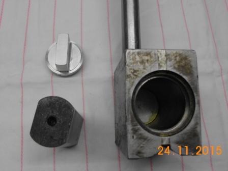

anbei seht ihr ein Foto des Magnetständers mit ausgebautem Magnet.
Ich habe den Magnetkern über Nacht neben dem Stativ liegen lassen, heute ist so gut wie keine Magnetkraft mehr spürbar.
Den Aufwand mit Nachmagnetisieren lohnt m. E. nicht, da ich keinen isolierten Cu-Draht habe und ich bei Bedarf lieber einen preiswertes neues Stativ kaufe.
