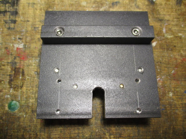

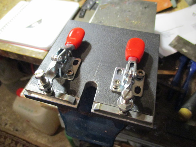

Nach dem Jojo hilfreiche Antworten und den Link auf ein Video gegeben hat bin ich gleich mal zur Tat geschritten: An einer Platte 100 x 100 x 8 hab ich eine Fläche 1,5mm tief für das Sägeblatt gefräst. Dann die Spanner mit 5x5mm Vierkant versehen und auf die Platte geschraubt. Jetzt noch ein Vierkant 14 x 14mm unten an die Platte geschraubt damit man das ganze Teil im Schraubstock spannen kann.
Wie man sieht iss alles schnell zusammengeschraubt. Obwohl, schnell iss relativ, zwei Abende hab ich schon gebraucht. War wieder mal spannend die M4 Löcher zu bohren und mit einem Gewinde (von Hand) zu versehen.
Jetzt warte ich nur noch auf ein gerissenes Sägeblatt ;-))
