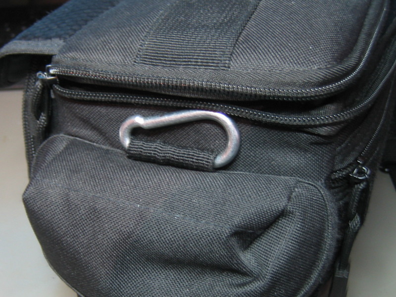

Stimmt schon: Auch mit einer defekten Fototasche sollte zuhause ein Bild drin sein...
Auf dem Bild sieht man meine provisorische Ausbesserung. Der Karabinerhaken war ganz schön schwierig in die enge Schlaufe einzuführen. Nachteilig ist die geringe Überhöhung und daß sie sich außermittig befindet. Die Tasche neigt so zum Abkippen.

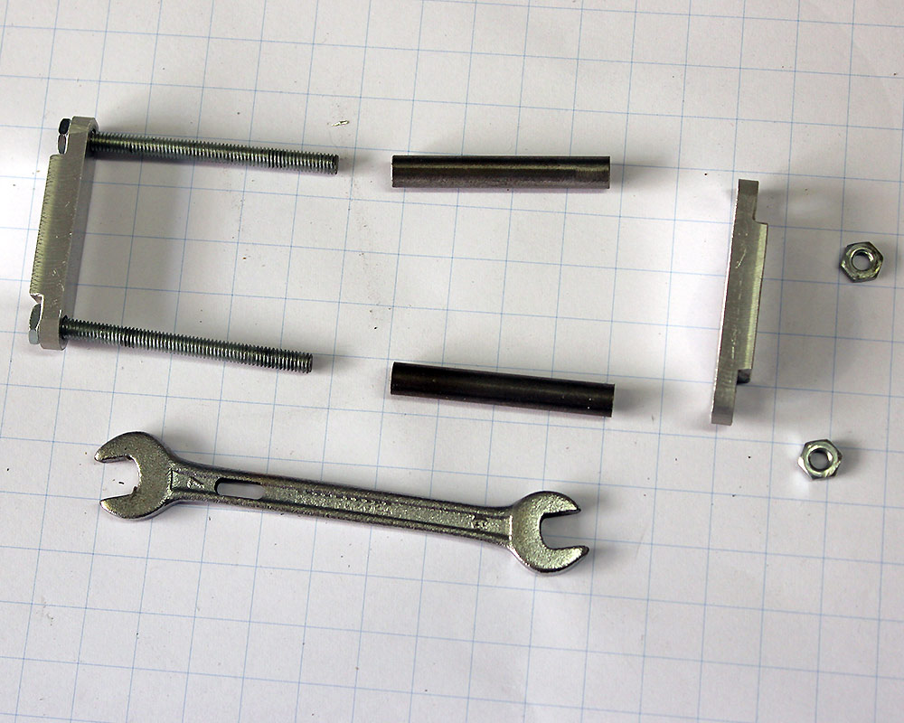

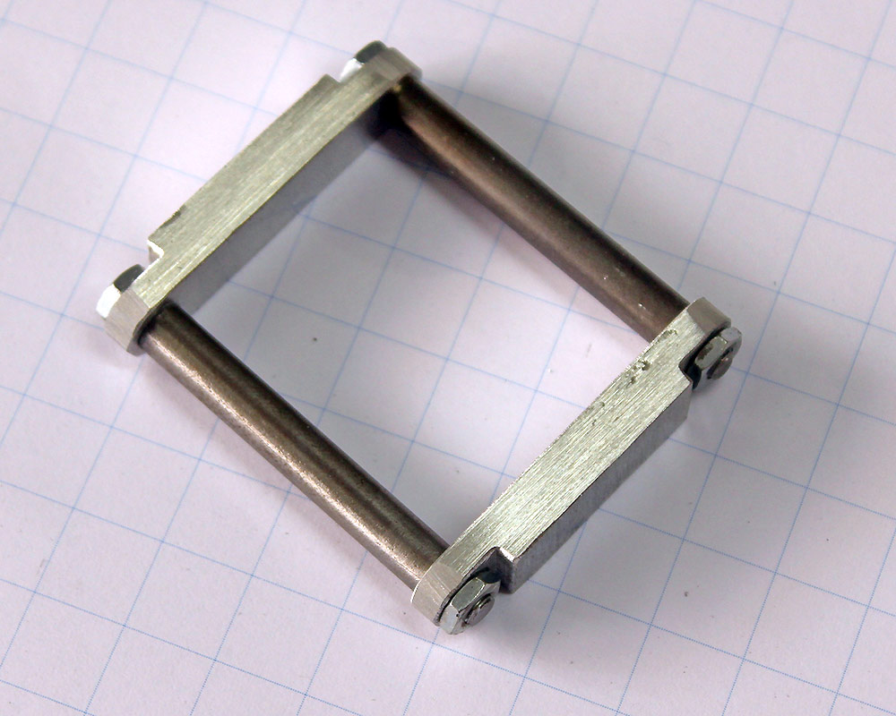

Was mir noch eingefallen ist, daß dieser D ring eigentlich genaugenommen ein Kettenschloss ist.
Das habe ich heute Bastelstubenmäßig gebastelt.
Die Seitenteile ist Alu aus der Restlkiste 9 x 9 mm und ca.40 mm lang.
Die Innenteile sind Distanzrohre aussen 6 mm innen 4 mm, auf der Drehe gebohrt.
Die Muttern sind M4 halbe Höhe und der Reste zugeschnittenen Gewindestangen M 4.
Problem gelöst Shake
