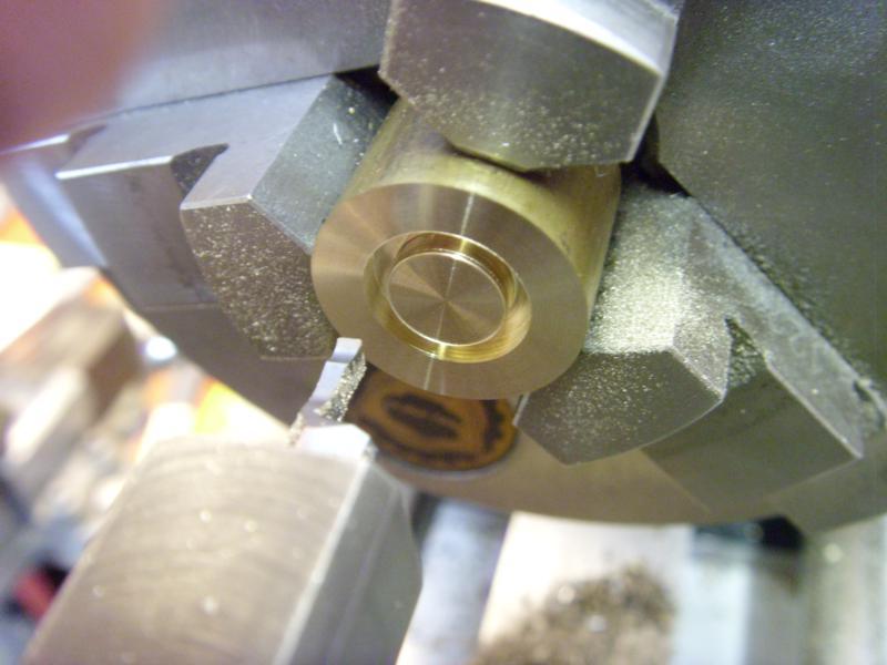

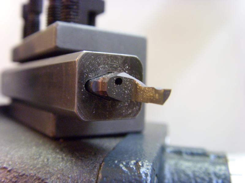

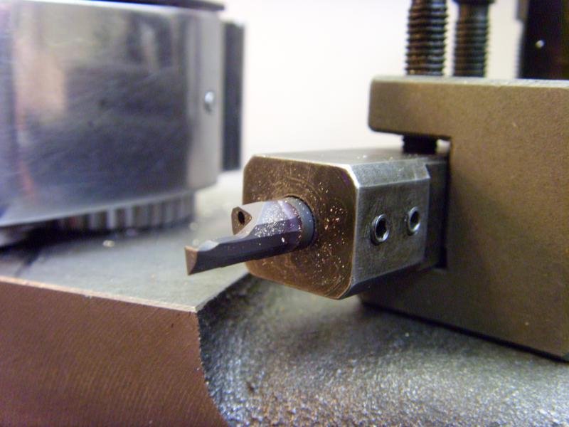

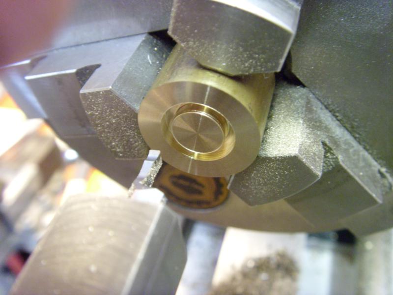

ich benutze dazu Horn Supermini Axialeinstechstähle. Eventuell kannst Du auf den Bildern die Formgebung für´s selberschleifen erkennen.

Von diesen Fülladaptern hab ich schon einige machen müssen.
Ich schleife mir die Nutenstähle aus z.b. 5mm HSS Rundrohlinge.
Von der Form her wie auf den Bildern von Uwe zu sehen ist, nur mit einem Radius vorne.

Hi Uwe,
genau das wollte ich wissen! Für mich wichtig war jetzt der Radius an der Außenseite vom Drehstahl. Eigentlich logisch, oder? Ich werde mich aber wohl auf das Selberschleifen konzentrieren, die käuflichen Teile sind doch recht teuer und für drei mal im Jahr nicht rentabel.
