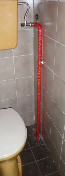

Anschließend wurde eine Umgehungsleitung für die WC-Spülung hergestellt. Ist oben im WC nicht besonders schön, aber das geht mit Verkleidung zu beheben.

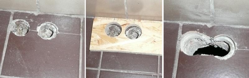

2) Um für die neuen Heizungsrohre + Isolierung/Schutzrohr ausreichend Platz zu schaffen, muss ich die Bohrungen vom WC in den Keller vergrößern. Dabei müssen auch die Bohrungen in der Fliese geringfügig vergrößert werden.
Dafür habe ich mir eine Bohrschablone der anderen Art gemacht, mit der das wirklich einfach erledigt werden konnte. Die Fliese hat es überlebt und Platz ist jetzt genug.

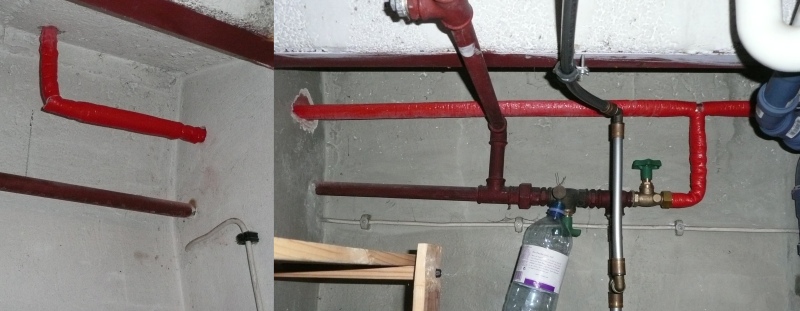

Das entsteht dadurch, dass einzelne Leitungen stillgelegt wurden und nur am Ende verschlossen, aber nicht vom Versorgungsnetz getrennt wurden. In diesen Stichleitungen sammelt sich dann auch Luft und diese Viecher gedeihen darin wunderbar. Ein Spülen ist dann nur erschwert möglich, da u.U. die verschlossenen Öffnungen bereits unter Putz sind.
Deswegen war es mir jetzt wichtig, dass ich auch meine stillgelegten Stichleitungen vollständig entferne, so weit es geht. Foto kommt noch.
