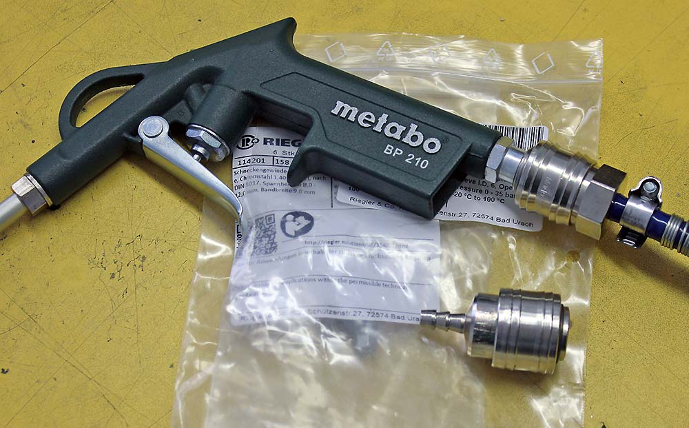

Habe ich doch geschrieben daß die Kupplung undicht war und auch das Austauschen der Oringe keine Verbesserung gebracht hat. Was immer die Ursache des Lecks war ich weiß es nicht !!!
Wie auch immer ich habe mir dieses Teil gekauft und das ist heute bei mir aufgeschlagen.
[Bild: 243-45-N_600x600.jpg]
Es ist auch so daß die kupplung jetzt viel satter mit der Pistole schließt und auch der Eimertest hat ergeben; keine Luft verlässt ungestraft die Kupplung Ap
Ob jetzt auch die Schlauchklemme notwendig war kann ich nicht sagen, wenn sie mich allzu sehr stört dann mache ich die Drahtversion oder gebe einfach einen Schrumpfschlauch drüber.
Ich danke allen für eure Mitarbeit ! dankeschoen

Ich nehme da gerne Zweiohrschellen, zur Not kann man die auch prima mit ner Kneifzange festmachen.
Die sind schön schlank und kratzen nirgendwo Rum, wenn die Kupplung auf dem Tisch liegt.
