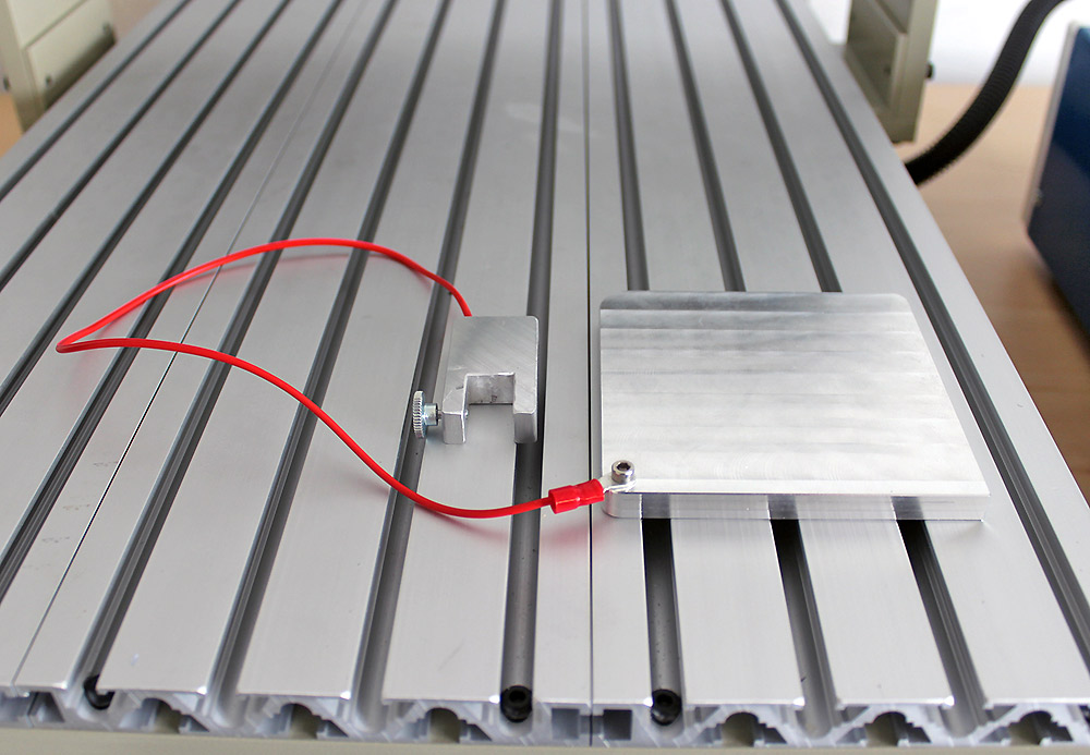

Ich hatte mir ja so eine Tastplatte gekauft um das Werkzeug möglichst effektiv einzurichten. Leider musste ich wieder mal feststellen, daß dies mit meiner Steuerkarte gar nicht funktioniert weil diese ja keine zusätzlichen Eingänge hat.
Oder liege ich da falsch und habe was missgedeutet.  Meaculpa
Diese Tastplatte würde eigentlich nur mit der neu gekauften Arduino Steuerkarte funktionieren. Bitte um Bestätigung, bevor ich mich wieder in einem Irrtum verrenne.
Danke schon mal für eure Mitarbeit. !

... in der Software hast du auch einen Tab für "Eingänge" - kannst du da was konfigurieren? -- auf der Platine hast du ja noch einige Optokoppler nicht bestückt - evtl. da einen drauflöten, wenn du dafür einen Eingangspin konfigurieren kannst?

das kann nur Funktionieren wenn deine Maschine Endschalter hat, dann könnte man evtl die Tastplatte einschleifen.
Mit der Arduino Karte ist das alles kein Problem selbst das berüchtigte Prellen gibt es da nicht........ Biggrins

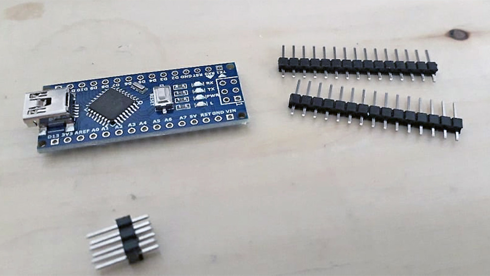

Inzwischen bin ich draufgekommen das Arduinoboard ist ohne Arduino, als schnell noch den Nano Chip dazu gekauft.

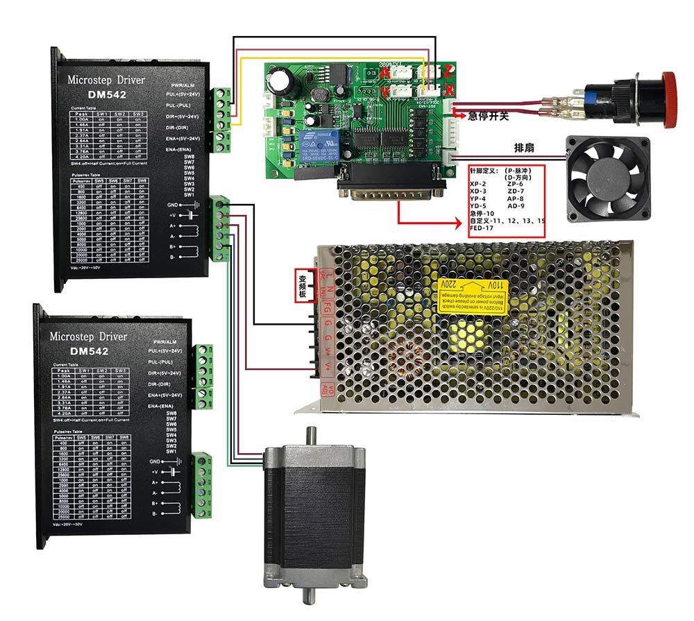

So zurück zu meiner CNC Fräse, der Chinesische Händler hat mir doch tatsächlich nach meinem Wunsch eines Schaltplanes zumindest  einen Bestückungsplan geschickt der dann so aussah:
Auch ist heute endlich meine komplett bestückte neue Steuerkarte vom Arduinoclub gekommen:
Beim Nano muss ich dann noch die Stifte anlöten um das ganze dann auf die Steuerkarte aufzustecken.
