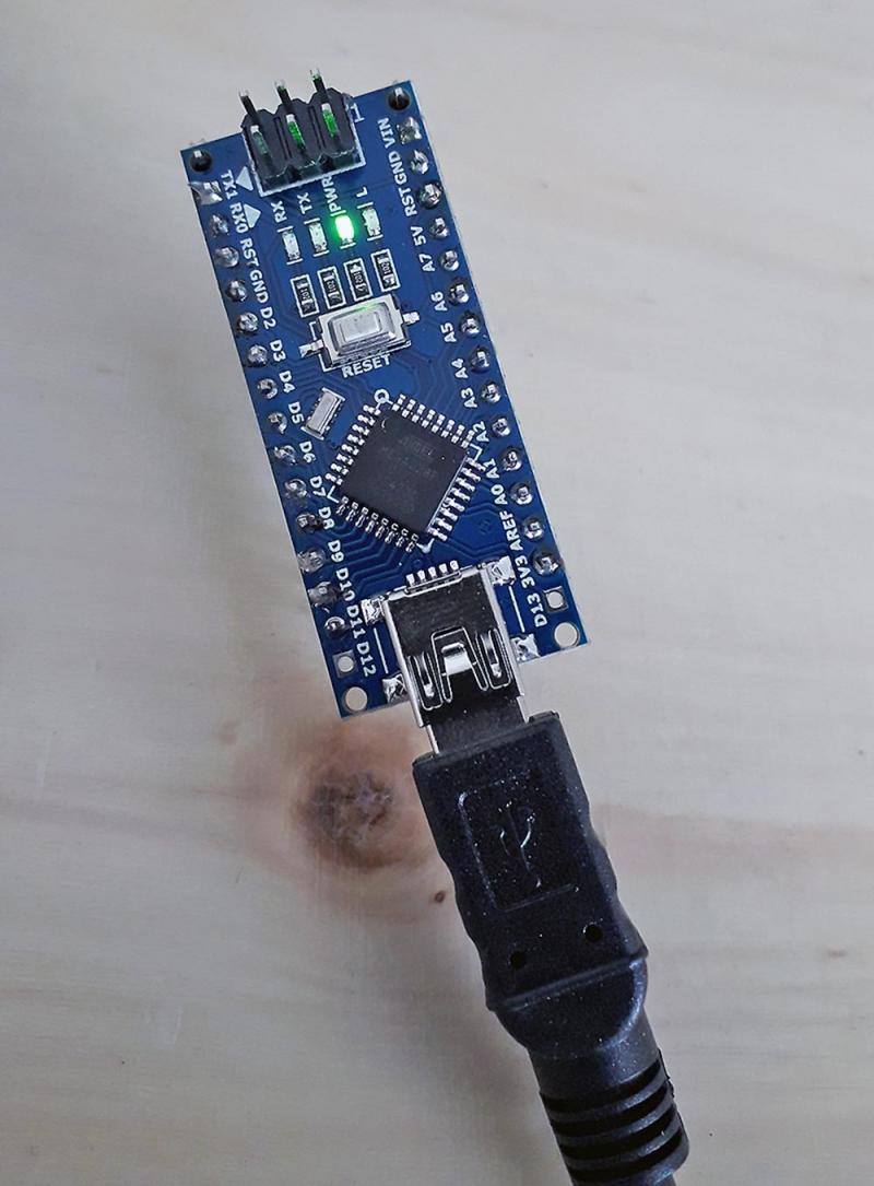

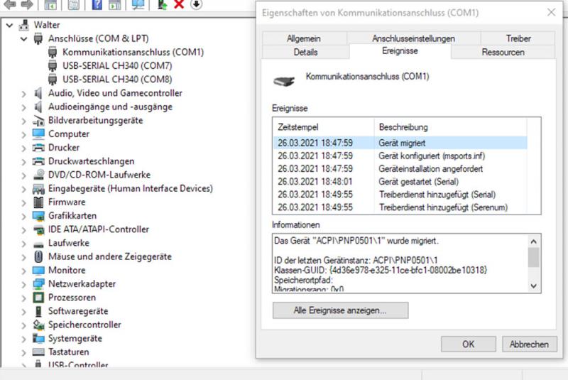

Danke für den Input, das mit dem anschließen habe ich gemacht, windows 10 reagiert auch prompt, nur der Nano ist nirgends zu finden.
Wie du siehst ist ein Kontakt da und die Led leuchtet grün, die Led rechts daneben blinkt allerdings rot.
Im Gerätemanager ist vom Nano auch nichts zu erkennen.

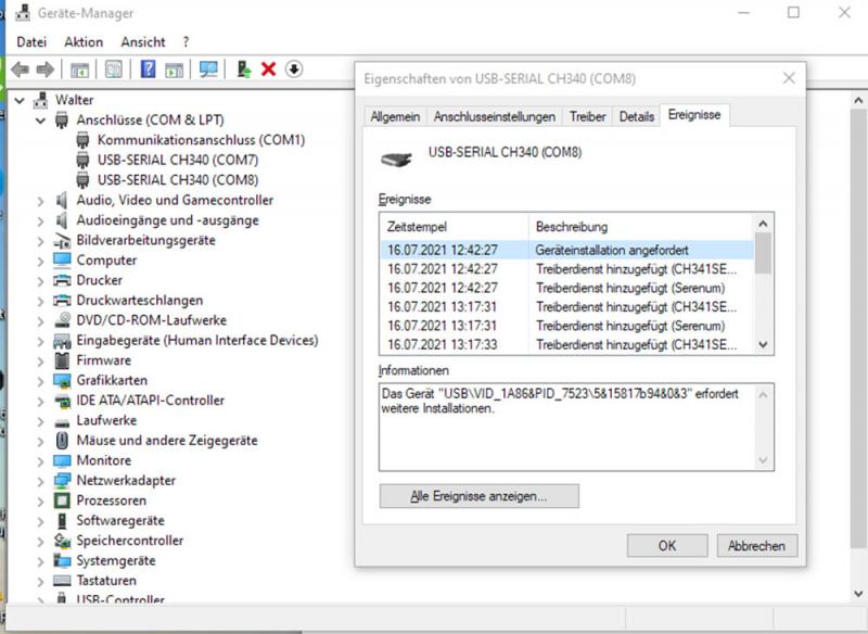

Hi Walter,
... was sind die COM7/8? - steck den Nano an, laß dem etwas Zeit und zieh ihn dann wieder ab, ob sich bei den COM-Ports was ändert ...
Viktor
16.07.2021, 17:32
(16.07.2021, 17:32)VDX schrieb: Hi Walter,
Viktor
Servus Viktor
Das habe ich jetzt gemacht und es ist der Port 8 siehe Screenshot.
Mehr weiß ich jetzt nicht.

der Arduino von Reichelt ist der Originale.
Jetzt muss noch in der Arduino Software der Arduino Typ Nano und Port 8 eingestellt werden.
Erst dann ist der Nano mit dem PC verbunden und Software kann übertragen werden. Siehe meinen Beitrag oben.

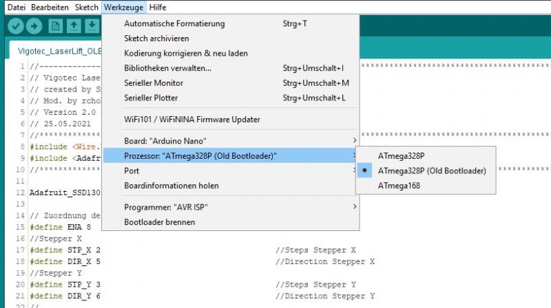

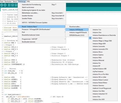

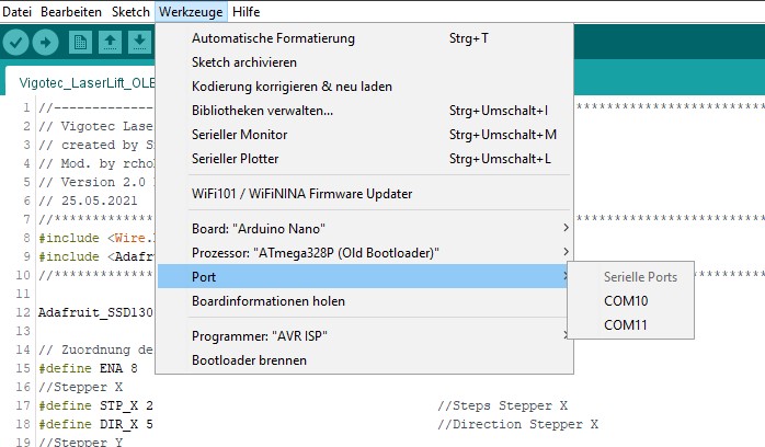

einer Deiner "USB-Serial CH340" (COM7) oder (COM8) ist Dein Arduino.
Nun musst Du die Entwicklungsumgebung Arduino IDE starten.
Gehst anschließend unter Werkzeuge und wählst das richtige Board aus:
Jetzt den Port auswählen (bei Dir 7 oder 8):
und den richtigen Bootloader auswählen (ATmega 328P). Ich habe die Billigversion und benötige dafür oft den "OldBootloader"
Jetzt kannst Du probeweise mal ein kleines Programm wie schon vorgeschlagen testen.
Ich hoffe, dass Dich das weiter bringt.

Vielen Dank an LazyBee an die umfangreiche Hilfestellung.  dankeschoen
Irgendwie hatte ich das gestern schon richtig gemacht nur den falschen Port ausgewählt. !
Der Stand der Dinge ist folgender:
  1. Den Arduino Entwicklerumgebung installiert und den Scetch "Blink" auf den Arduino über das Port 8 gespielt.
  2. Der Upload ging Problemlos von Statten, also eine Verbindung zum Pc war mal da.

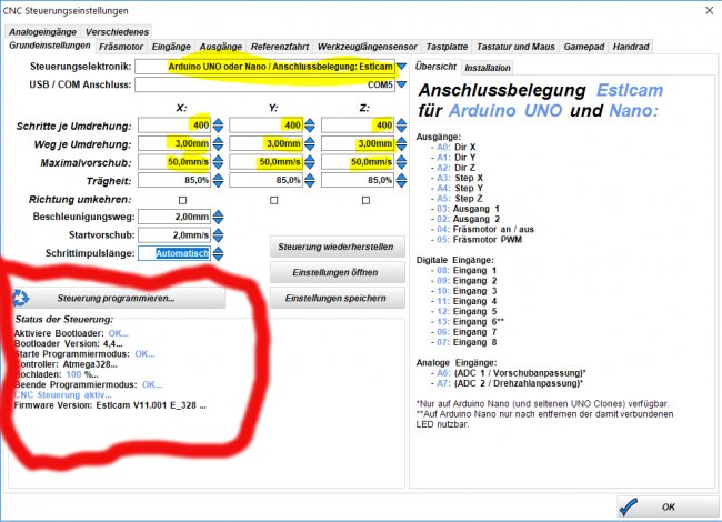

  3. Dann das Programm Estlcam gestartet und ebenso die neue Konfiguration eingestellt und die Steuerungsparameter auf den Arduino gespielt. Auch das ging Problemlos.
Und wenn ich mich jetzt nicht irre, dann könnte ich den Arduino auf die neue Karte stecken und mit der Verkabelung beginnen.
Hat da wer einen Einspruch parat, den ich gerne annehme ?
Vielen Dank an alle die sich hier mit Kommentaren beteiligen !! Ihr seid wirklich eine große Hilfe, weil so war das Abenteuer CNC nicht geplant !!

der arduino wird von Estlcam Programmiert.......automatisch wenn du auf schreiben gehst in den estlcam einstellungen
Gruß Michael
