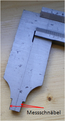

Ich messe Bohrungen soweit es der Durchesser zuläßt (größer 10mm) immer mit den sogenannten "Werkzeugmachermessschieber" diese Messschieber haben Messschnäbel (teilweise oben und unten) mit deren Hilfe das Verkanten in der Bohrung im Vergleich zu den herkömmlichen Messschiebern deutlich reduziert wird. Was man dabei beachten muß- bei dem Messwert müssen 10mm dazugerechnet werden.
