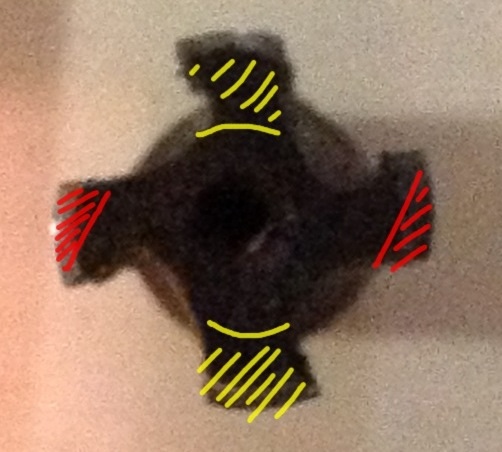

Also M10 mit einer Länge von 40 mm das geht mit den Nr 105 glaub ich nicht.
Habe welche vom Typ 114 die sind aber auch zu groß ,
eventuell 108, aber für ein Gewinde ist die Anschaffung schon etwas heftig
Jetzt aber mal nur so eine Fantasie wehrend den mittagsdösen
Einen normalen M 10 Gewindebohrer mit 4 Schneiden
Davon zwei gegenüberliegende Schneiden bis auf den kerndurchmesser abgeschliffen
Die beiden anderen ,wegen dem freischliff für die 3 mm Steigung......
Weis nicht weiter, ich mal was
Und dann den Spezialgewindebohrer mit 3 mm Vorschub ins Loch gewürgt
Gruß Joachim
