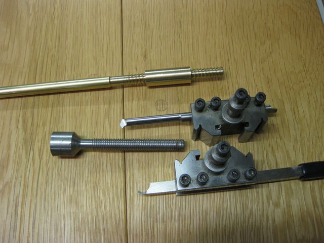

also ich könnte meine Dienstleistung nicht anbieten
bis jetzt bin ich jedenfalls gescheitert
wie man so eine Büchse dreht interessierte mich dann aber auch
gestern war das Wetter ja nicht so besonders, da gabs dann eine Kellerschicht
Schleifen war nicht so das Problem, der Stahl fürs Aussengewinde wurde aus einem anderen nur etwas umgeschliffen ,nur der fürs Innengewinde war etwas mehr Arbeit .
Bei m10 mit einer länge von 40 mm muss der schon sehr stabil sein.
das Aussengewinde ging auch gut, nur wie hier vorgeschlagen die Spindel um 180 Grad zu drehen geht bei meiner Drehbank nicht (Zahnrad hat 25 Zähne)
Fürs Innengewinde hab ich mir dann noch ein „Prüfgewinde“ gemacht,
passt auch ganz gut, das ganze nur eben mit einem Gang
Zum drehen einer Büchse mit zwei Gängen muss ich mir noch überlegen wie es gehen könnte und üben üben üben.....
