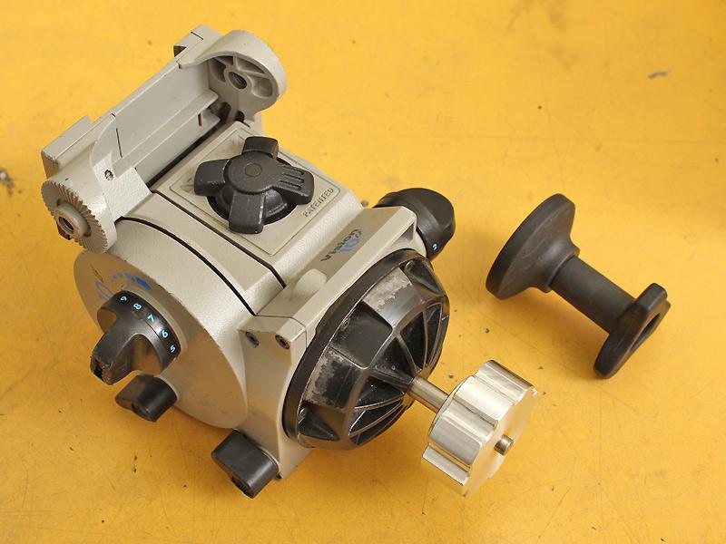

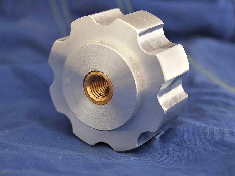

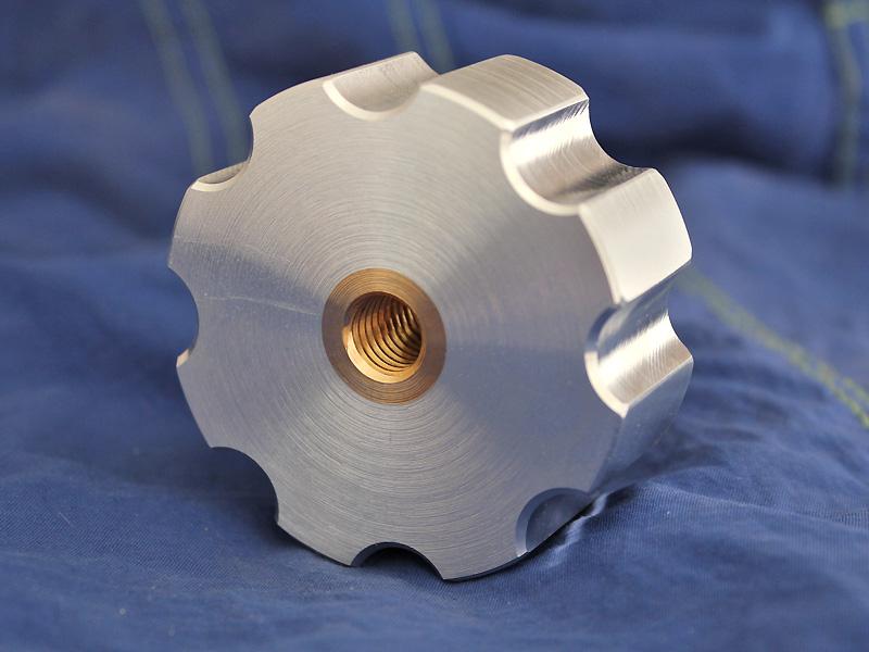

Die Befestigungsschraube ist also fertig, hier ein paar Pics davon:
Die Gewindebuchse habe ich mit dem Schraubstock eingepresst und ist ca.1,5/100 mm größer als die Bohrung im Alu.
Beim Passungsdrehen habe ich mich an diese Anleitung gehalten.
http://www.bastelstube.wien/forum/showth...p?tid=3838
Und passt jetzt perfekt Happy
