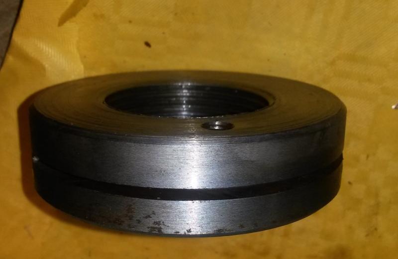

Auf dem ersten Bild:
Die Schwarzen "Böbbel" auf dem Bild sind nur dort.
Es gibt irgendwo Abrieb, aber ich habe nicht herausfinden können wo.
Auch steht die Vermutung im Raum, das hier jehmand Graphit reingegeben hat, welches mit dem Fett und den Umdrehungen irgendwan dieses Ergebnis
hervorgebracht hat.
Hier mal Bilder von der Mutter die auch auf dem ersten Bild zu sehen ist.
Für die Montage würde ich gerne zwei Löcher reinbohren um die Mutter mit
einem Stinlochschlüssel. Das würde die Montage erheblich erleichtern.
Spricht da irgendwas dagegen?
Des Weiteren habe ich vor wieder Fett einfüllen, hat da jehmand einen Tipp, worauf ich bei der Auswahl des Fettes zu achten habe.Keine Ahnung
