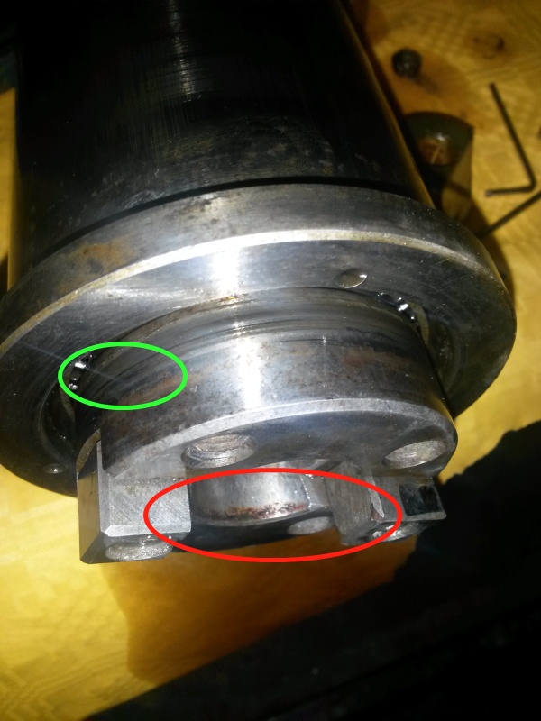

Es ist eine "Dichtung verbaut. allerdings nur unten.
BTW: Wie heißt so eine Dichtung?
Es befinden sich drei Stahlringe/Scheiben in der Nut, vermutlich gehärtet
Ich bekomme die auch nicht raus, beziehungsweise will sie nicht zerstören.
Das Ganze sitzt auf der Pinole unten und dichtet die unteren Lager ab.
Die ist wahrscheinlich etwas eingelaufen, was aber noch keine goßen Probleme macht:
Grüner Ring: Die Einlaufspur ist deutlich zu erkennen.
Roter Ring: Rost muss auch noch weg.

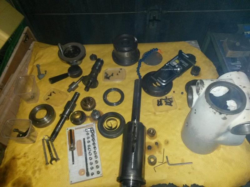

Lego für Fortgeschrittene:
