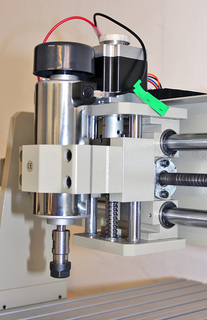

Zwischenzeitlich sind auch die Kugelumlaufspindeln gekommen., hierbei habe ich mein erstes Waterloo erlebt, so ganzes Programm.... beim Öffnen der Gewindemutter also die Kugeln rausgefallen, dann auch noch die Weichen, wobei ich ja nicht wusste wie die genau stehen, Videos dazu angeschaut. Gestern wollte ich alles hinwerfen doch heute ging es besser.
Die Spindel abdrehen ging mit lautem Gebrüll aber es funktionierte und auch die Gewindemutter habe ich dann mit ausspindeln am richtigen Platz montiert.
Die Gewindemutter ließ sich mit einem Werkzeug befüllen und auch die nächste Gewindemutter ließ sich mit einem Werkzeug problemlos abziehen.
Schnell noch einen Test gefahren und tatsächlich, bewegt sich und hat Luft !  Shake
