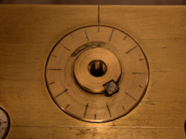

Die 2 Grad Lochreihe wartet gerade auf einen neuen Zentrierbohrer und da ist mir noch etwas in die Hände gefallen.Ct
Ebenfalls aufgestoßen, jedoch auf der Drehmaschine.
Zuerst Plan gedreht, und anschließend mit einen Stoßmeißel aufgestoßen.
Dieses Teil gehört zu meiner Bonell.Ct
