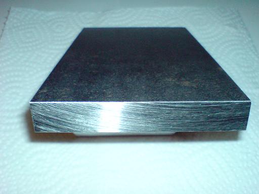

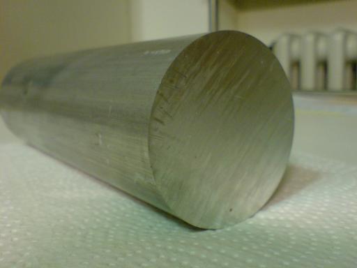

hobby-messer schrieb:Hallo Peter,
1) leise, kann damit auch Klemmschlitze sögen und bei senkrechtem Arm freihandsägen, juckelt vor sich hin während ich was anders machen kann (meine erste Maschine die das kann).
2) Mangels Erfahrung kann ich dazu nichts sagen, aber:
3) Schnittgeschwindigkeit 1450 m/Min! Im Trockenschnitt!! Und damit gehst Du auf einen 100er Stahlbrocken los?
Hallo Hans,
zu 1) sicher, die Kreissäge ist laut. Gehörschutz und Schutzbrille sind Pflicht. Dafür bin ich aber wesentlich schneller.
zu 3) hab' vor kurzem eine Stahlplatte 95 X 20 mm (säurefester Stahl, sauhartes Zeug) gesägt. Alu max. Ø 60 mm bisher. Die Säge geht da rein wie in Butter.
Die Schnitte sind absolut sauber und winkelig.
Ich denke aber es kommt immer auf den Verwendungszweck an. Wenn man winkelgerechte Schnitte braucht ist man m.M. mit einer Kreissäge besser bedient. Dazu kommt dass ich von Stahl über Holz bis hin zu Plexiglas alles damit sägen kann.
