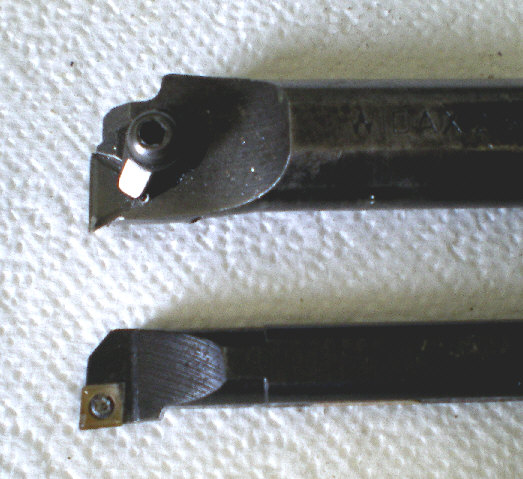

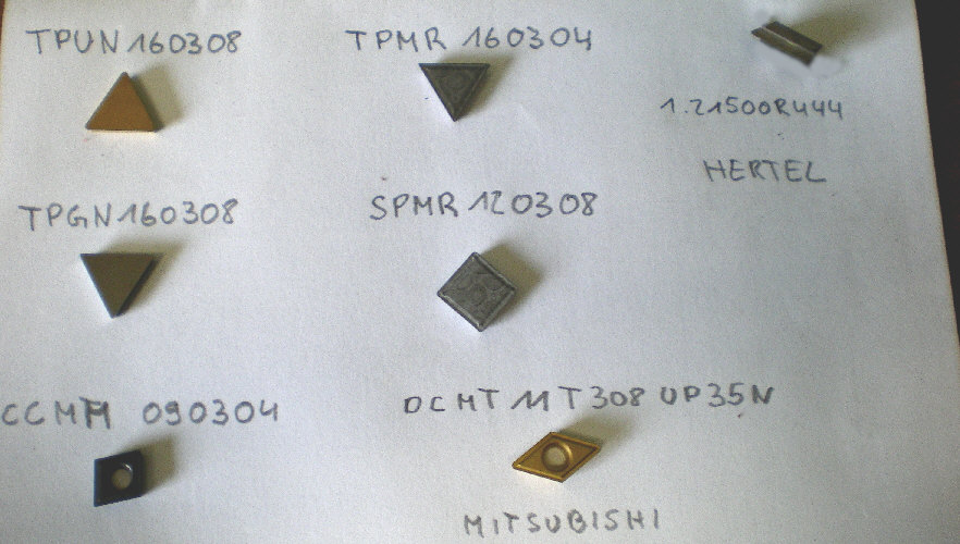

Worauf es ebenfalls ankommt ist die Bearbeitung die Du damit durchführen willst (Schruppen, Schlichten). Für meine Maschine (Industiemaschine VDF Böhriger RO10, Spitzenweite 1500mm, Futterdurchmesser 250mm) benutze ich nachfolgende Platten.
Hier noch eine kleine Auswahl meiner Klemmhalter
