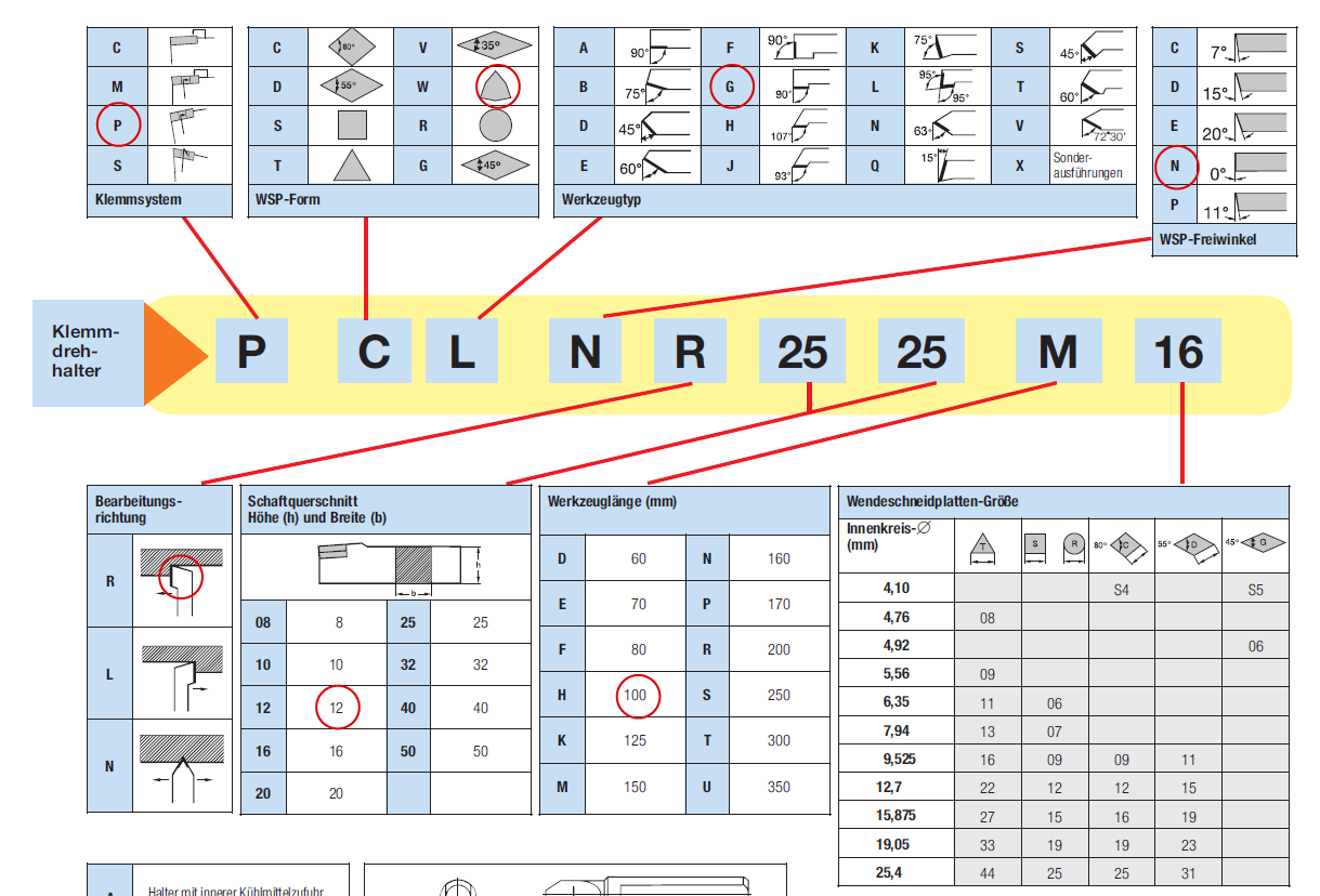

Nun, Volker hat die Problematik eh schon ziemlich genau beschrieben, ich habe mir mal die Mühe gemacht, das oben genannte Pdf mit deinem Code zu markieren. Im Bild ist jetzt die Definierung des Halters zu sehen.
Hier mal ein Bild:
In diesem besagten Falle müsstest du WCMT Platten nachbestellen.
Lediglich bei der Plattengröße hänge ich auch, aber vielleicht kommen da ja noch Erklärungen von anderen Mitgliedern.

Ich bin auf WNMG Platten gekommen! Laut Halterbezeichnung haben die WSP
einen Freiwinkel von 0° also N. Die größe sollte 06 sein.
Was aber immer noch nicht definiert wie dick die Platte sein darf.
Und fúr was ( Material !!).
Das einfachste ist die Platte mal vermessen.
