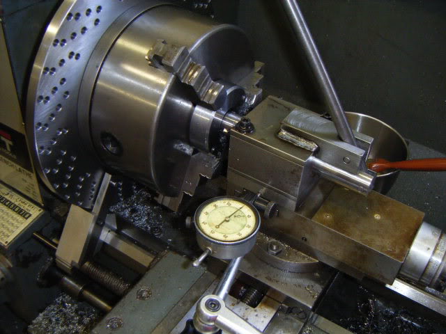

(05.10.2010, 13:13)capstan schrieb: ich habe auch schon Teilhilfen gleich hinter dem Futter gesehen.
Entweder radial Löcher im Futterflansch ...
das klingt interessant.
Man könnte ja auch eine Zahnung direkt in den Futterflansch fräsen,
dort stört sie ja nicht ...

Hallo Karl,
da hast du natürlich recht, richig Sinn macht es erst mit einer zusätzlichen Fräseinrichtung.
Viele haben aber Spanneinrichtungen in den Stahlhalter für eine Bohrmaschine, Schleifspindel oder Frässpindel oder montieren das angetriebene Werkzeug auf dem Quersupport.
Damit lassen sich schon einige Arbeiten an Drehteilen ausführen, die sonst eine Fräsmaschine mit Rundtisch erfordern würden.
Außerdem ist eine Teileinichtung schon immer ein gängiges Zubehör zu Drehmaschinen renommierter Hersteller gewesen.

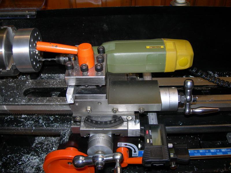

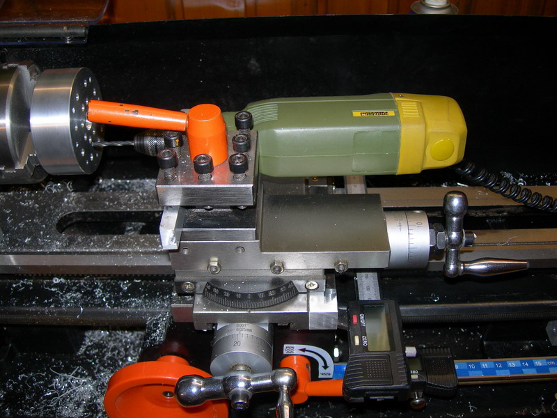

das könnte dann z.B. so aussehen. Da ich keinen Rundtisch habe, behelfe ich mir so, wenn ins neue Teesieb Ap ordentlich angeordnete Löcher sollen.
Mit dem Proxxon vorgebohrt, nein Ak mein Zentrierbohrer passt nicht ins Futter, und dann ab auf die Standbohrmaschine.

Hallo Manfred,
ja, mir ist schon klar, wie das aussieht (trotzdem danke!)
Wo ich solche Maschinenanbauten auf der Drehe richtig klasse finde ist z.B. zum Schleifen ...
(05.10.2010, 15:44)Bastelbube schrieb: Da ich keinen Rundtisch habe ...
... aber ich dachte, das ist eher die Lösung für diejenigen, die keine Fräse haben,
um einfache Fräsarbeiten auf der Drehe zu machen.
Ein Rundtisch ist doch im Vergleich dazu eher die kleinere Anschaffung Ct
(Und meines Erachtens für Fräsenbesitzer fast ein Muss)
