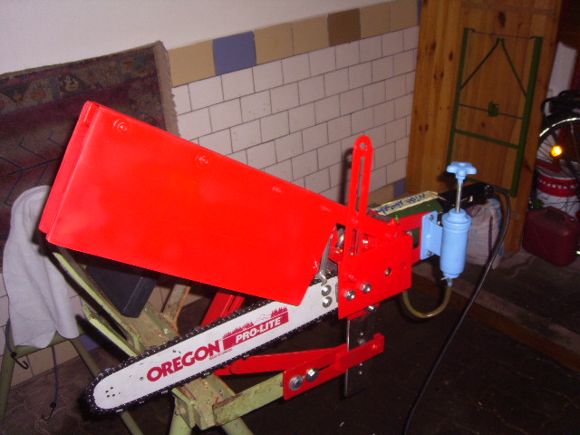

sieht gut aus das Teil, wie Du Dir richtigerweise Sorgen machst die Schmierung ist das um und auf. Und zwar muss der Kanal in dem die Kette läuft geschmiert werden ansonsten läuft die Kette nach 2 Minuten fest. Oel auf die Kette von aussen ist sinnlos, das Schwert, übrigens das abgebildete Prolite von Oregon ist von hoher Qualität, wird von Innen geschmiert. Die Standardmotorsäge pumpt Kettenöl in die Längsnut der Befestigung welche mit dem Führungskanal kommuniziert.
Daher, ein Tropföler der die Längsnut mit ungefähr 10-12 Tropfen pro Minute versorgt, aber nur wenn die Säge läuft.
Abgesehen von der Schmierung, die mit simplen Mitteln realisiert werden kann, würde ich Dir empfehlen eine Abdeckung um das Antriebsritzel zu bauen, andernfalls hast Du einen Späneflug der die Bedienung der Maschine nahezu unmöglich macht.

Wie Mario geschrieben hat, ist die Schmierung genau so, das Schwert wird von innen geschmiert. Das geht jetzt auch, baue jetzt noch Ölbehälter. Mario klar ist ein stabiler Schutz am Antrieb aus dem kann die Kette nicht raus, sei den sie zerfliegt.
Der Winkelschleifer läuft langsamer als eine Kettensäge. Beim Probesägen hat sich gezeigt, das durch die Führung der Säge gegen über frei Hand schon welten sind. Der Schnitt wird gerade und das geht locker mit einer Hand.

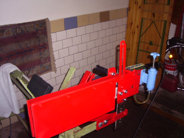

habe gestern nun in Sachen Sicherheit und Schmierung, was getan funktioniert gut. Die Schmierung geht sehr gut ist eine halbe Umdrehung voll ausreichend.
Der Schutz ist prima, die Säge ist immer geschützt und Spänne fliegen auch nicht so herum.

Dein Holz könntest mit einem kleineren V- Winkel am Bock besser klemmen.
Wie schaut es mit einem Kettenstop aus ?
Oder geht durch Federkraft die Säge wieder zurück in den Schutz ?

Zitat:Oder geht durch Federkraft die Säge wieder zurück in den Schutz ?
Hallo Wilfried!
Es scheint so, als wenn die Schutzhaube durch die Schwerkraft immer zurück über das Sägeschwert fällt (somit ist die Säge nicht weltraumtauglich)!Brueller
Wenn man genau hinsieht, erkennt man, daß der Schutz auf dem zweiten Bild mit einem eingeklemmten Schraubenschlüssel hochgehalten wird.
Wilhelm

da auf der Erde doch noch Schwerkraft ist und der Maulschlüssel auch weg kommt, fällt der Schutz allein immer herunter so ist die Säge immer geschützt.
Heute habe ich noch einen Hebel mit Kette montiert um das Holz zu spannen wird sehr fest. Selbst kurze Stücken kann man allein sägen. Durch das lange Schwert will ich ja auch mehrere Stücken schneiden. Der Winkelschleifer bleibt schnell stehen und zurück schlagen ist bis jetzt noch nicht gewesen.

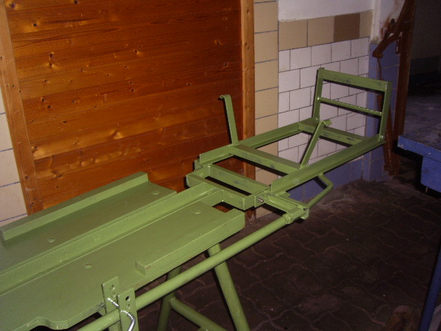

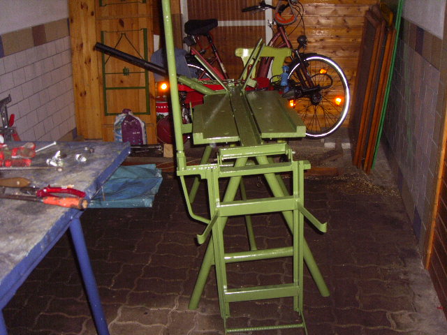

Kippvorrichtung, dadurch wird das Kreuz geschont und es kann längeres Holz allein gesägt werden.
Außerdem kann die Schiene auf höhe vom Hänger eingestellt werden.
Viele Grüße K E

der Schutz ist ein Nachbau und bin sehr davon überzeugt. Die Säge wird über einen Raststift nach oben und unten begrenzt. Außerdem ist die Säge in ihrer Höhe verstellbar, das heißt der Schutz ist immer waagrecht so das er funktioniert. Der Winkelschleifer ist schwerer als das Schwert so , fällt er immer nach hinten.
Selbst mit einer Feder würde der Schutz nach den Sägen auf den noch auf den Reststück liegen bleiben. Die einzige Lösung wäre das Reststück zurück schieben, wenn die Säge noch unten ist.
Macht keiner.
Eine Hand an der Säge und eine an der Klemmung, was soll noch passieren, eine Kettensäge ist nun mal kein Spielzeug.
