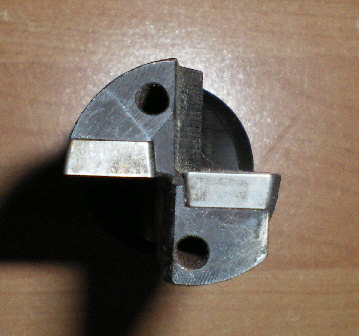

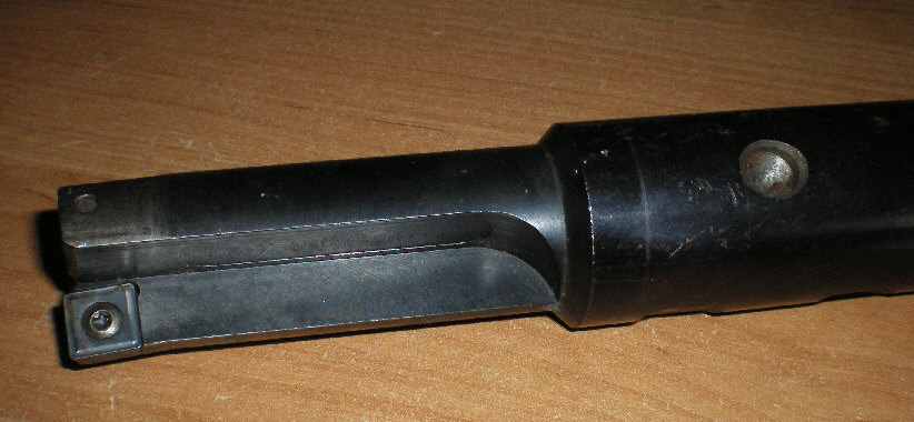

Zitat:Hat wer ein Bild davon wie so etwas ausschaut oder den Begriff parat unter dem ich googeln kann.
Nix leichter als das.....Ct Bin mal schnell in die Werkstatt und hab ein paar Bilder gemacht....
Ob ein Vollbohrer bei Deiner Drehe allerdings das richtige ist bezweifle ich. Die Maschine sollte schon recht steif und stabil sein um mit einem Vollbohrer zu arbeiten. Für Kunststoffe ok- für Alu bedingt - Stahl würd ich nicht unbedingt empfehlen. Kommt aber auch auf den Durchmesser des Bohrers an. Der Bohrer auf dem Bild hat Ø32 mm. Kommt eben auch auf die verfügbaren Wendeschneidplatten an.
13.09.2008, 16:01
MyBB  RE: Hss Bohrer abdrehen geht das überhaupt ?
Hi Allemol
Na das ging ja flott ! Danke schon mal für die Bilder. So konnen sich unsere User unter dieser Art von Wendeplattenbohrer etwas vorstellen ! Ich habe auch in der CNC Ecke die Suche bedient in der Hoffnung einen Selbstbau zu finden. Leider Negativ !
Sehe ich das richtig, daß die Bohrungen für einen Innenkühling vorgesehen sind Lesen
Zitat:Ob ein Vollbohrer bei Deiner Drehe allerdings das richtige ist bezweifle ich. Die Maschine sollte schon recht steif und stabil sein um mit einem Vollbohrer zu arbeiten. Für Kunststoffe ok- für Alu bedingt - Stahl würd ich nicht unbedingt empfehlen.
Da hast natürlich recht - meine Wabeco fangt schon beim 17er Bohrer zum Schnaufen an. Anderseits wenn ich mir zwei Bohrer mit 24 und 30 mm Durchmesser baue, müssts dann doch wieder gehen - oder ?Keine Ahnung
Wobei ich überhaupt diese Bohrer dann nur als sogenannten "Aufbohrer" bauen würde.
So beträgt der Materialeingriff gerade Mal 3,5 mm pro Bohrungsabschnitt.(17 - 24 - 30mm )
Würd ich jetzt mal so sagen.
