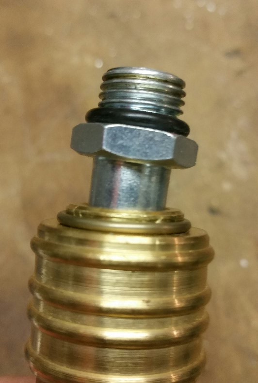

Vielen Dank an alle die mir mit konstruktiven Tipps helfen wollten. Ob die Kupplung ein hochwertiges Teil oder Mist ist traue ich mich nicht zu beurteilen.

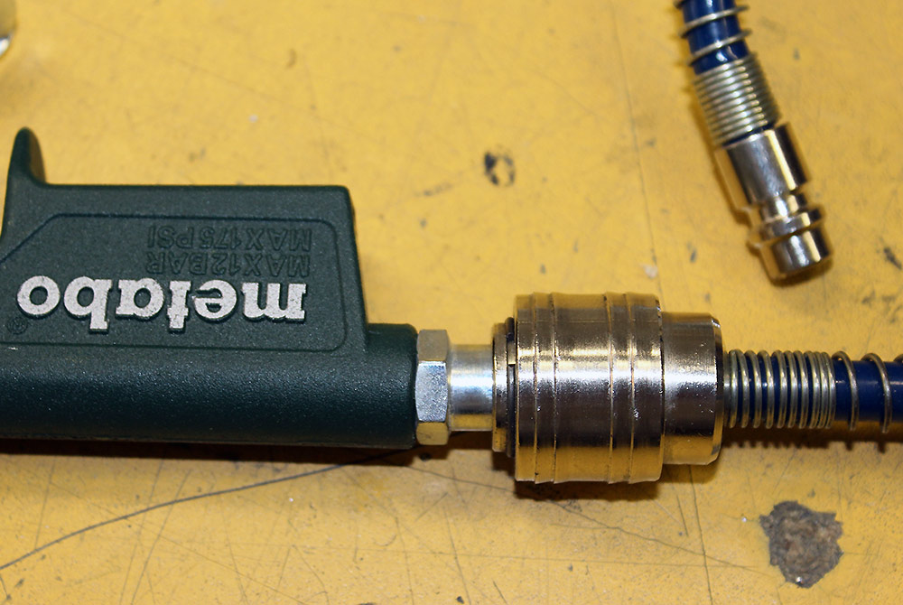

Hier mal ein Bild davon, die Metabo Ausblaspistole habe ich nur zur Irreführung dazu gelegt Ct
Ich werde versuchen die Kupplung mal zu zerlegen und schaue ob ich mit dem Austausch des O-Ringes die Lage verbessert.

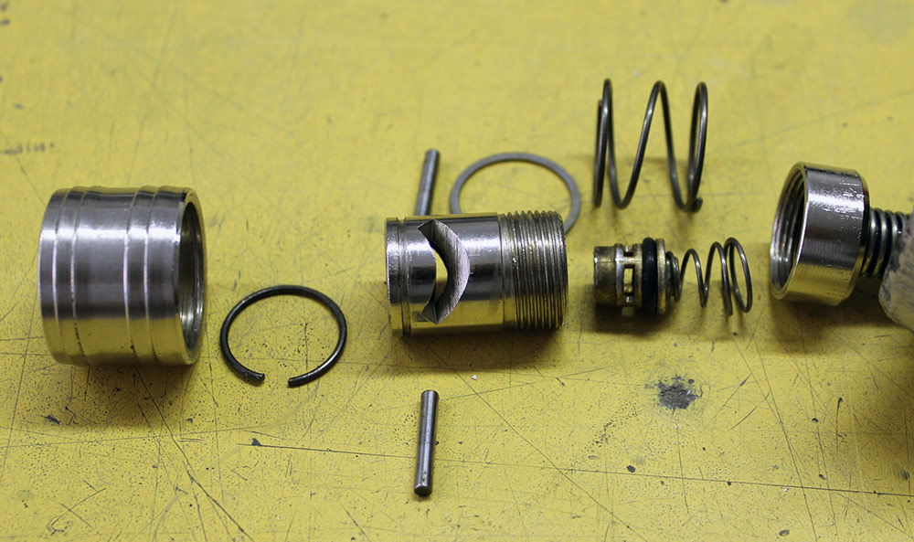

Für unsere technikinteressierten ein Bliuck auf die zerlegte Kupplung.

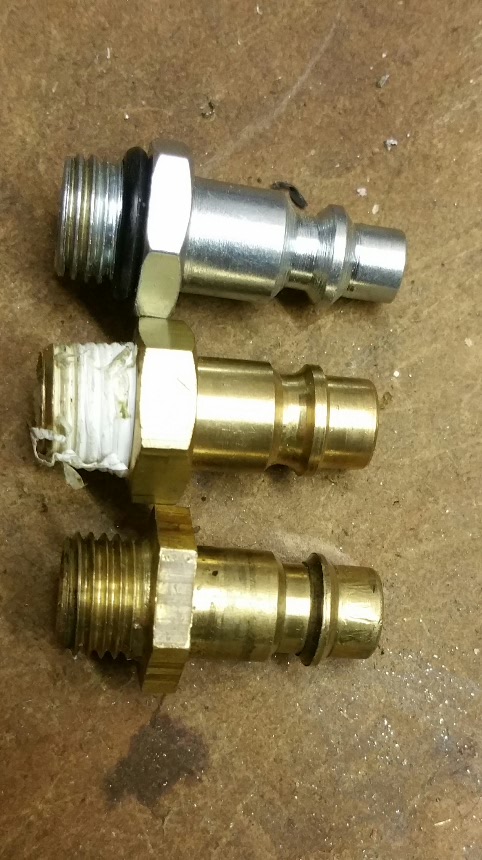

Auf Deinem Bild vermisse ich das corpus delicti; den O-Ring der für die Dichtheit verantwortlich ist.
Der abgebildete ist Teil des Rückschlagventils!
Die verschiedenen 7,x Durchmesser beziehen sich auf die Durchlassbohrung und sind nur für den Durchfluß, aber nicht für die Dichtheit relevant.
Das habe ich ergoogelt weil mir die Erklärung nicht plausibel erschien!
Wie sollte man das in der Praxis auseinanderhalten?
Die O-Ringe oder wenn wie hier nicht erreichbar das Gegenstück fette ich für Montage und Betrieb mit Vaseline. z.B. Gardena und Clone, Hochdruckreiniger usw.

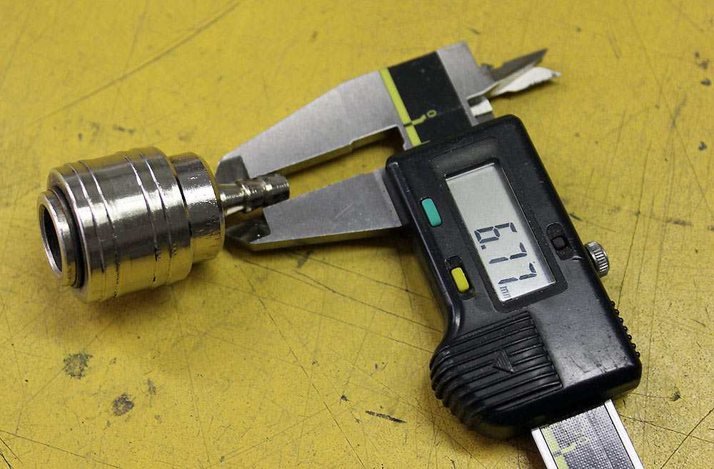

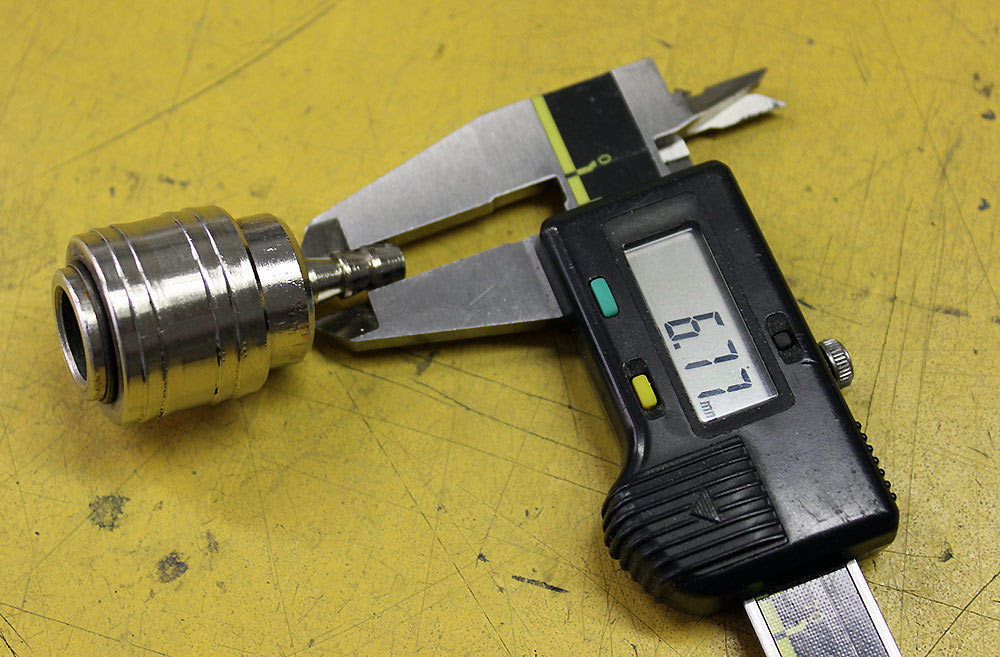

Mir hat das heute keine Ruhe gelassen und ich habe mal das ventil vom Schlauch getrennt um mir mal den Flansch abzumessen.
Jetzt bin ich ganz verwirrt weil ich davon ausgegangen bin, daß es Anschlussflanschmäßig zwei Größen, nämlich 6 mm und 8 mm gibt und der Querschnitt innen ist 4,13 mm.
Weil mein Schlauch hat ja 8 mm Aussendurchmesser !
Vielleicht doch Zoll ??

Es gibt unterschiedliche Tüllen für unterschiedliche Schläuche/Rohre
Ich habe Schlauchtüllen von 4, 6, 7, 8, 9 und 13mm hier liegen.
Deiner mit (gemessenen) 6.77 geht für weiche Schläuche mit 10x2 oder harte mit 8x1
Dein Schlauch (auf dem Foto in dunkelblau sichtbar ) ist ein Polyethylen Rohr. Das wird warm aufgeschoben und dehnt sich dadurch. Die Feder ersetzt die Schlauchklemme und dient als Knickschutz, hält aber nicht viel Druck aus.
Mach Dir nicht so viel Gedanken, wenn der Schlauch mit Spannung über die Tülle geht wird das dicht. Wenn nicht wird der Schlauch mit Heissluft oder in heissem Wasser vorsichtig erwärmt und überredet über die Tülle zu gehen.
Da sich der Schlauch beim abkühlen zusammenzieht dichtet er sich von selbst ab.
