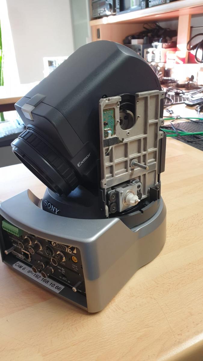

Hier noch 2 Bilder um die Funktion bzw die Belastung zu erklären:
Wie gesagt es handelt sich um sogenannte PTZ Kameras (Pan-Tilt und Zoom) diese Welle ist dazu da um die Tilt Funktion anzutreiben. Und man sieht auch ganz gut die Punktschweissungen die sich halt gelöst haben.
Ich denke jetzt daß die Lösung mit Weichlot ganz gut ist, schweißen hat sicher einen Verzug zur Folge, auch hartlöten dürfte sich negativ auf die form der Montagescheibe auswirken.
Mit dem Kunden habe ich das besprochen, er würde die Lösung des Lötens auch favorisieren.

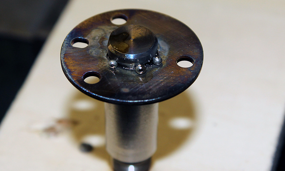

Sodala Löten 1. Versuch
Hätte mich gewundert wenn es auf Anhieb funktioniert hätte ..........
Irgendwer welche ideen was ich besser machen könnte, außer ein anderes Lot versuchen ?

Hallo, Walter!
Offensichtlich hast Du eine Weichlötung versucht. Hitze war genug da, sieht man am kugelförmig geschmolzenen Lot. Es war eventuell sogar etwas wärmer als nötig, braun muss ein Stahlstück gar nicht anlaufen.
Aber genau die entstandenen Kugeln beweisen, dass da keinerlei Fluss des Lotes bzw. Benetzung durch das Lot vorhanden war. Da fehlte es massiv am Flussmittel - das heißt nicht von ungefähr so! Ich favorisiere immer noch das saure Lötwasser, weil die Säure die sich auf dem Eisen bildende Oxidschicht wegätzt und zur sofortigen Benetzung durch das Lot (Verzinnung) führt.
Wenn Du das Werkstück, so wie es auf Deinem Bild zu sehen ist, nochmal auf Löttemperatur bringst und dann mit einen (Natur)borstenpinsel Lötwasser an die Lötstelle (und damit in den Spalt) bringst, läuft das Lot schneller in den Spalt, als man zuschauen kann!
liebe Grüße, Rudi

Dein Lötversuch sieht nach zu wenig Wärme im Bauteil, bzw. kein oder zu wenig Flussmittel aus. Das Lot ist nicht geflossen und es fand keine Benetzung der Oberflächen statt. Was die Flussmittelauswahl beim Weichlöten von Stahlteilen angeht gebe ich Rudi uneingeschränkt recht, ist aber eine rechte Sauerei...
