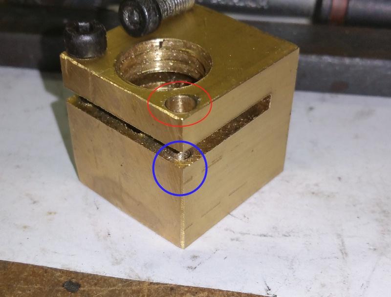

Ich habe die Spindelmutter überarbeitet:
Vorher waren die Gewinde in dem roten Kreis.
damit wurde die Mutter aufgespreizt um damit das Spiel einzustellen.
Die Spindelmutter hat aber immer leicht gekippt oder zu stark geklemmt.
Einstellen war nicht wirklich möglich und hat auch nicht lange gehalten.
Ich habe die Gewinde in den anderen Teil verlegt (blauer Kreis) und die Schraube spannt nun die beiden "Hälften" zusammen.
So lässt sie sich jetzt leicht einstellen. Ob es hällt? wird sich erst noch rausstellen. Aber es braucht die alte, um eine neue herzustellen.

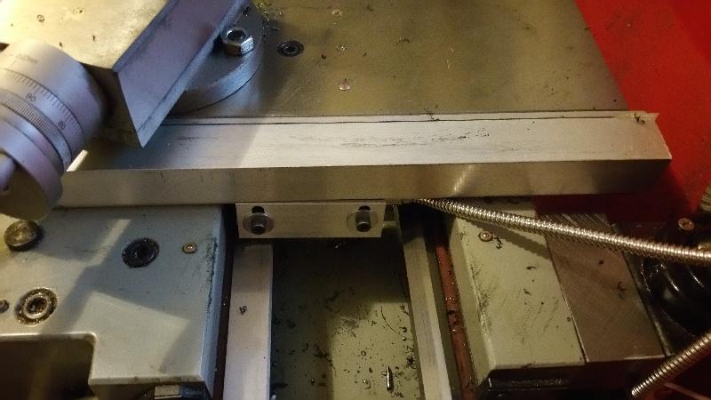

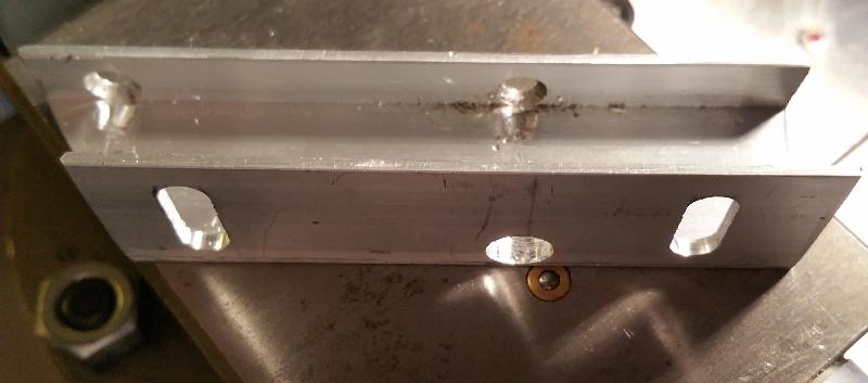

Die Leiste für die Montag der Glasmessleisten ist schon mal am Bett angebracht worden.
Verwendet habe ich hier ein Maytec Profil. Einfach weil es da war.
Abweichung auf die gesamte Länge sind 0,3 mm.
Das sollte erstmal genau genug sein. Wenn der GSM dann montiert wird,
sollte es genauer werden. Wenn ich mich recht entsinne bei ca 0,2 mm
Lagerolleranz des Lesekopfes zur Messleiste.

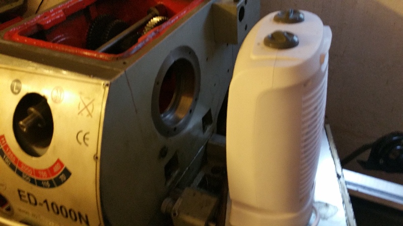

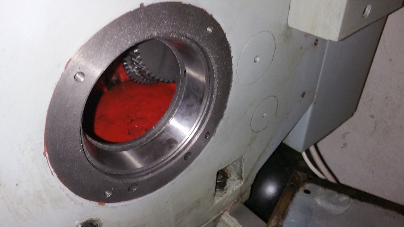

Die Lagerschalen sind montiert worden. Das Ganze war einfacher als gedacht.
Den Spindelstock habe ich mit einem Heizlüfter ( eigendlich für die Bremse !) Aufgewärmt, und die Lagerringe im Tiefkühler deponiert.
Die Spindelstock Temperatur lag bei ca 38 Grad, die des Lagerrings bei ca - 15 Grad. So genau hatte ich es dann nicht mehr, auch weil es dann schnell gehen muss.
Die Lagerringe ließen sich fast in ihren Sitz schieben. Ich habe die mit dem Schonhammer reingedrückt. Problemfrei.
Soweit sogut.

Ich habe jetzt das Lagerspiel auf 0,004 mm eingestellt bekommen.
Das neue seltsame kratzen bei hohen Geschwindigkeiten hat sich auch
erledigt.
Ich habe die Messuhr an der Spindelnase vergessen Verlegen
und das Ganze zuerst nicht bemerkt.
Die Temperarturen wurden im Inneren der Spindel mit einem
Infrarot Thermometer gemessen
2000 Upm über 10 min.
Lager vorne: ca: 32 Grad
Lager hinten, ca: 45 Grad temperatur
Vor dem Test waren es ca: 21 Grad für beide.
Laut CNC Ecke sind Erwärmungen bis zu 60 Grad realistisch.
Ich wollte aber die 55 Grad Marke nicht knacken wollen?
Die Spindel dreht auch nicht mehr so leicht, und bleibt bei ca 2 Umdrehungen stehen. leichtester/schnellster Gang ohne Futter!
Stellt sich mir die Frage: Doch zu streng eingestellt? Oder Ok?
Vor dem Lagertausch ließ sich die Spindel leichter drehen, allerdings wurden da die Lager überhaupt nicht warm.
Leider kann man an den Lagern nichts richtig hören, da immer irgendwas mitläuft. Getriebe, Motor, Gleitstein.
Dazu kommt das man jetzt auch das Öl hören kann.
08.10.2015, 22:53

(08.10.2015, 22:53)Balu schrieb: Ich habe jetzt das Lagerspiel auf 0,004 mm eingestellt bekommen.
Aus dem Bauch heraus hätte ich dem Lager mehr Spiel (0,008-0,009)gegeben.
Du kannst ja mal mit den Werten nicht einstellbarer Lager gleicher Größe in Tabellen vergleichen.
(08.10.2015, 22:53)Balu schrieb: Die Temperarturen wurden im Inneren der Spindel mit einem
Die Temperatur hätte ich außen am Lagersitz gemessen.
Die 10min sind eindeutig zu kurz. Ich weis nicht, wie lange Du sonst drehst, aber ich würde bei 1-1,5h Arbeit immer wieder messen.
Für die aktuellen Außentemperaturen sind mir die Lagertemperaturen zu hoch. Beide Lager sollten gleich warm werden und bei 20° Raumtemperatur sollten die Lager auch bei längerer Arbeitszeit nicht wärmer als die 32°C werden.
Die 60°C als Grenze sind OK, aber die sollten nur an einem heißen Sommertag und nach strammer Arbeit erreicht werden.
Die 60° Grenze ist übrigens auch da, wo Du die Hand noch länger drauf liegen lassen kannst.

Hallo Limbo,
Zitat:Aus dem Bauch heraus hätte ich dem Lager mehr Spiel (0,008-0,009)gegeben.
Also nochmal ran ans Werk. Sowas habe ich schon befürchtet.
Sonst wäre das zu einfach gewesen. Ak
Zitat:Die Temperatur hätte ich außen am Lagersitz gemessen.
Das Problem dabei ist eine Lagerabdeckung mit Papierdichtung.
ich könnte daneben messen, was aber, wie in der Spindel, genauso das Ergebnis verzerrt.
Ich hatte auch mal versucht die Lager im inneren des Spindelstock zu messen. Das ist leider eine riesen Sauerrei mit dem Deckel und dem Öl.
Zitat:Die 60° Grenze ist übrigens auch da, wo Du die Hand noch länger drauf liegen lassen kannst.
Nur wer heiß anfassen kann, kann auch heiß lieben !
09.10.2015, 21:09
MyBB  RE: Revision Holzmann ED 1000
Viel ist nicht Passiert,
Auf Limbo ´s anraten habe ich das Lagerspiel nochmals eingestellt.
Laut 1/1000 stel Uhr jetzt auf ca 7-8/1000.
Das Ganze hat auch schon mal eine gute Stunde gearbeitet.
Es kam nix dabei raus nur einen Haufen Späne.
Die Temeratur hat sich bei ca 32 - 35 Grad eingependelt.
Vorne und hinten!
Jetzt kommt noch die Digitalanzeige dran und dann sehen wir mal weiter.
14.10.2015, 17:51

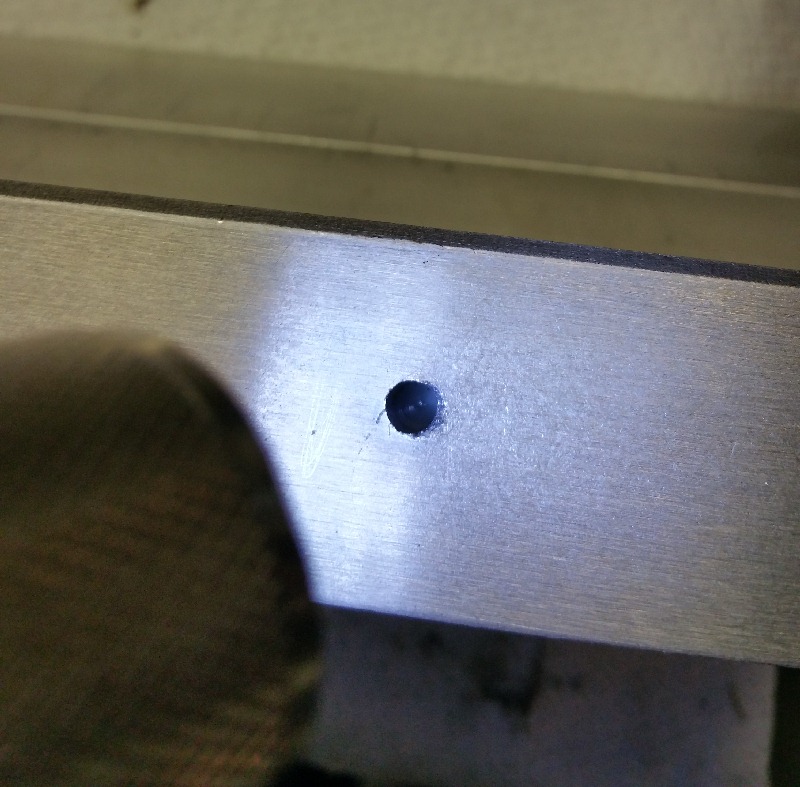

Bei der Montage der GSM ist mir doch dieser f..ck M4 Gewindebohrer abgerissen.
Das Ding steckt doch tatsächlich im Planschlitten fest. Zertrümmern ging auch nicht. Hat mich eine HM Spitze und die Spitze eines Körner gekostet
Also erstmal 4 mm VHM Fräser geordert.
und rausfräsen.
Mal nachsehen wie und was genau geht! Sieht gut aus
Und Raus
Ich habe mal versucht das zu Fotographieren Sorry ging nicht besser.
Der 4 mm Fräser hat doch ganz schön getanzt. Das Loch ging dann auf geschätzte 4,3 - 4,5 mm auf. Der 4,5 mm Bohrer für das Gewinde hatte kaum was zum schaffen.
Eckdaten der Op..:
4 mm VHM Fräser
1250 Upm
KSS dicker Strahl
Gedauert hat die Aktion eine gefühlte Ewigkeit. Ich hab dann doch 30 - 35 min gebraucht für das 10 mm tiefe Loch.
Der Fräser ist stumpf und eine Ecke fehlt.
Jetzt sind es eben M 5 er Schrauben geworden, die seltsamer Weise
in der gewünschten Länge nur noch einmal vorhaden waren.
Ich brauch aber zwei! Aufsmaul

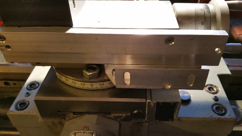

Es geht vorwärts.
Es ist die Rückwand wieder Montiert und so langsam sieht sie wieder aus wie "Meine Maschine"

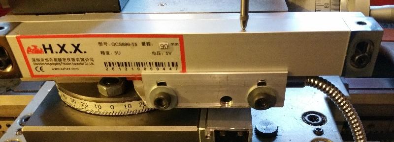

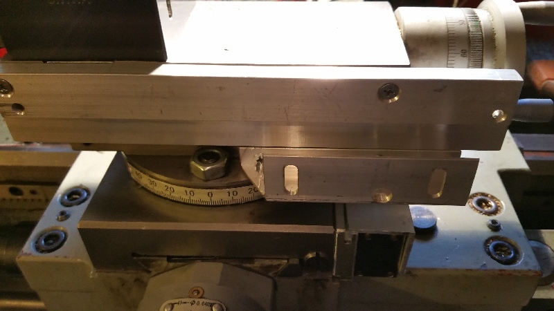

Die Glasmessleisten sind Montiert.
Die mitgelieferte Abdeckung für die X Achse ist schlichtweg zu groß.
Der GSM passt mit einer "Eigenbauabdeckung"
Die Nut ist mit Absicht etwas breiter und sie ist ungleich tief.
Soll bewirken, das das KSS nach hinten ablaufen kann.
Das wird dann mit Kabelbinder geklemmt. Das hält so gut das ich beschlossen haben die Schrauben erstmal wegzulassen.
Die Praxis wird zeigen, ob das Sinnvoll ist oder nicht!
Um weitere Löcher an der Maschine zu vermeiden sollten vorhandene
genutzt werden. Dazu musst die Lampe etwas nach hinten !
Das ging daneben. Die Löcher für die Lampenmontage sind nicht auf gleicher Höhe. Damit ist auch mein Abstandshalter schief. Wenn der mal abmontiert wird muss ich das noch ändern.
Z0 war etwas schwieriger. Geht doch ganz schön eng zu. Kleiner GSM gibt es leider nicht von dem Anbieter.
Die bliebt vorerst ohne Cover
