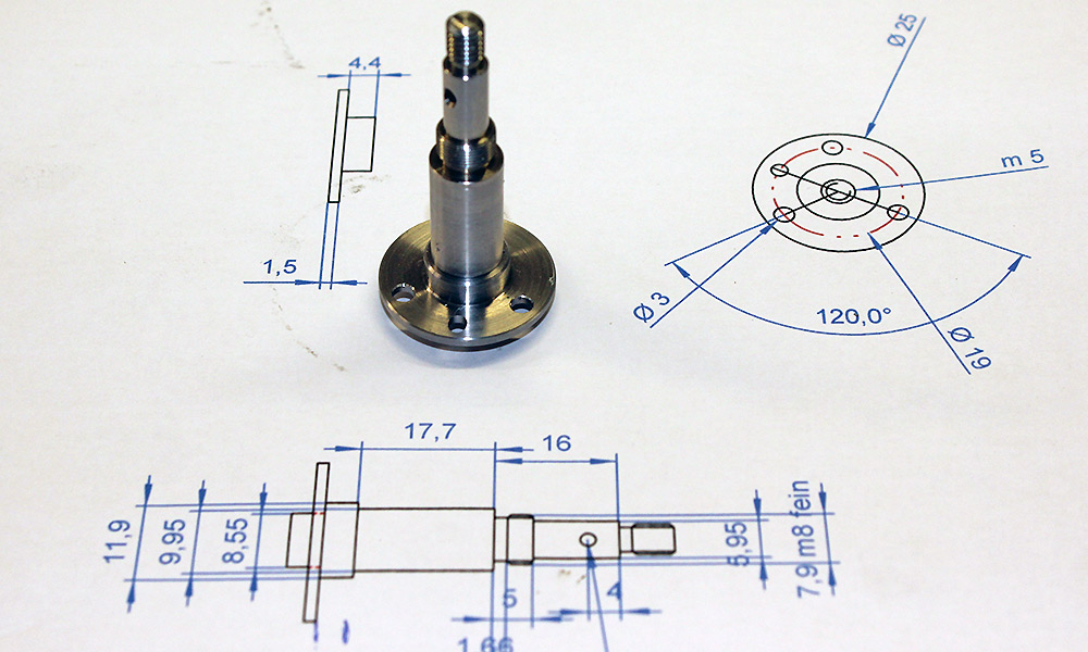

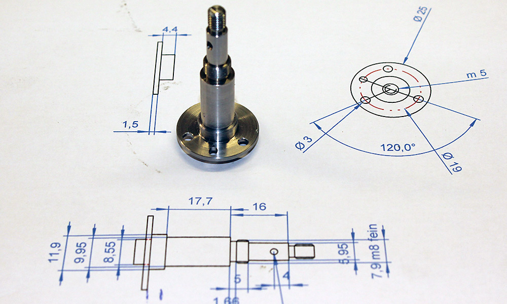

Danke Günter für deinen Lösungsansatz, aber ich habe da schon meine eigene 2. Lösung gefunden.

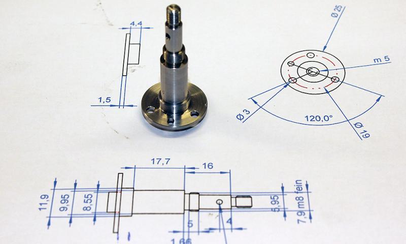

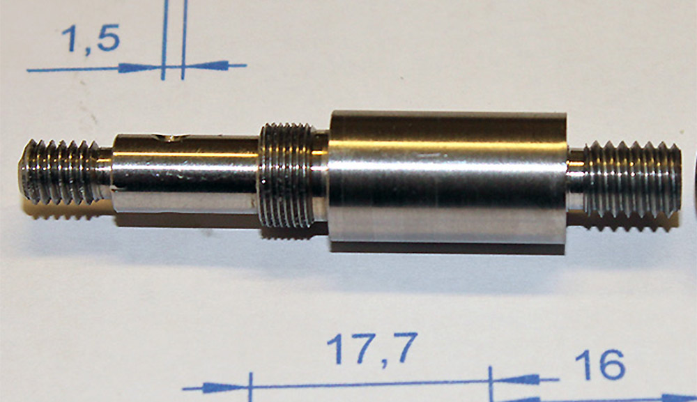

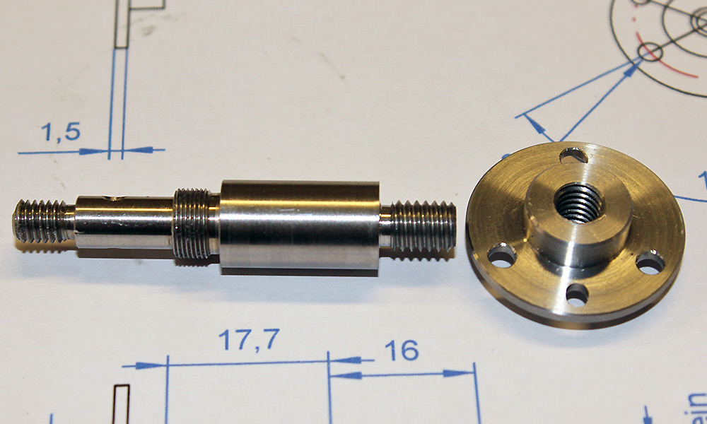

Heute ging es also zu Lösung 2 weiter. Meine größte Angst war auf die Welle ein Gewinde m6 zu schneiden, weil VA material recht garstig zum Bearbeiten sein kann. In diesem Falle ging es recht gut.
Wie gestern schon angekündigt habe ich nur das hintere Teil neu gefertigt und auf die Welle ein Gewinde geschnitten. Hier mal 3 Büdln:
Zur Erinnerung das Bild aus dem ersten Beitrag !
[Bild: attachment.php?thumbnail=39093]

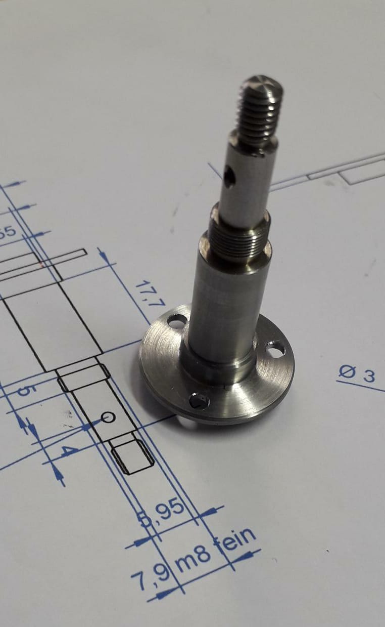

Hier nochmals das reparierte Teil.
Was sich geändert hat ist die Dicke der Scheibe und zwar von alt 1,2 mm auf neu mit 1,5 mm.
Nächste Woche wird mal getestet ob alle Bohrungen stimmen und dann werden beide Teile verstiftet, dann kann auch das Gewinde nicht mehr aufgehen.
Verkleben wäre auch eine Option, aber wenn es sicher sein soll dann vertraue ich eher auf mechanische Lösungen.
Der Grund warum ich letztendlich diese Lösung favorisiert habe, liegt darin dass ich sozusagen alle Passungen und Gewinde übernehmen konnte und sollte es Probleme mit den Befestigungsbohrungen geben, dann muss ich nur den hinteren Teil nochmals machen.
Ich habe auch den Planschlag auf der Drehbank überprüft und es waren keine Korrekturen notwendig. Den Rundlauf habe ich im zusammen gebauten Zustand durch leichtes überdrehen korrigiert.

Hallo Walter!
Sehr schöne Bilder, Danke fürs Zeigen des Ergebnisses. Auch halte ich das für die ideale Lösung - Du hast halt Zeit investieren müssen, dafür hält es jetzt bombenfest, ist präzise und sieht gut aus, ist kein Pfusch. Eine Frage: Hast Du die drei Außengewinde und das Innengewinde auf der Drehe hergestellt oder mit Gewindeschneideisen/-bohrern gemacht (es sieht nämlich sehr sauber, ohne Anzeichen von irgendeinem stumpfem Gewindeeisen aus)?
LG, Heini

(17.01.2021, 12:32)fliegerkind schrieb: Eine Frage: Hast Du die drei Außengewinde und das Innengewinde auf der Drehe hergestellt oder mit Gewindeschneideisen/-bohrern gemacht (es sieht nämlich sehr sauber, ohne Anzeichen von irgendeinem stumpfem Gewindeeisen aus)?
Servus heini und danke fürs Lob !
Ich dachte ja die Lösung ist da gut rüber gekommen, deiner Frage nach scheinbar doch nicht.
Das was ich gemacht habe ist, auf der vorhandenen Welle nur ein Gewinde m 6 auf der Drehbank, allerdings mit dem Schneideisen, drauf geschnitten.
Und dann halt die hintere Scheibe nachgefertigt.
Vielleicht hat dich auch die darunter liegende Maßzeichnung dazu veranlasst zu glauben ich hätte alles nochmal mit 3 Gewinden gefertigt. Dazu hätte ich wiederum mir ein Schneideisen m 8 x 0,5 kaufen müssen, was nicht teuer ist aber wiederum die Fertigung aufhält weil ich ja auf den Versand warten müsste.
Die Maßzeichnung habe ich eigentlich nur erstellt, sollte das wörst Szenario eintreten und ich das nicht hinbekomme , dann hätte ich alles gänzlich nach Zeichnung fertigen können.

Alles klar!
Somit war es sicher die einfachste Lösung. Ein Gewinde mit Schneideisen herstellen, verstiften und das hinter Teil neu fertigen. Da wäre es mit Löten nie so gut geworden, und vor allem nicht so schnell, denke ich.
LG, Heini
