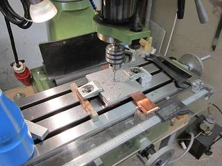

Diese Blechzuschnitte 2mm Materialstärke habe ich zwecks Aufspanndorn auf 16 mm aufgebohrt.
Dann solche Kreisringe angefertigt,

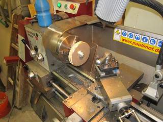

Die Aufspannung ist problematisch, habe keinen großen Rollkörner.
Der ist also zuerst herzustellen.
Dieses Rund D=80 aus der Zauberkiste, einseitig geplant und umgespannt,
Lagersitz eingedreht, Scheisse der erste ist mißlungen, also Buchse anfertigen einkleben und neu ausdrehen,
diesmal paßt es
umgespannt und fertig gedreht.
Ist zwar keine Zentrierspitze (dafür war das Material zu kurz) aber für den Sofortbedarf völlig ok,
bei der Herstellung des MK3-Schaftes habe ich leider Bilder machen vergessen. Aber abgeschaut habe ich mir die Verfahrensweise in der Bastelstube nämlich hier
hier dann das neue Werkzeug bei der Arbeit.

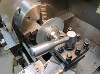

Das Rohr habe ich längs überdreht, um die alte Farbe daran loszuwerden,
die wäre lästig beim Schweißen.
Somit wäre das Zubehör beisammen.

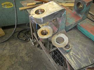

Die Schweißkanten habe ich zwischenzeitlich ebenfalls geformt, und hier liegt schon die anzuschweißende Lasche passgenau auf Schutzscheiben und Distanzrohr.
Sehr wichtig: Bei den nun folgenden Heftungen und danach beim Schweißen, darf der Bolzen den Schweißtisch nicht berühren, da dieser und die Büchsen schön blank sind, würde er garantiert die Masse für den Schweißvorgang sehr viel leichter liefern, als der Rest der Konstruktion. Und das würde unweigerlich Funkenüberschläge in den Büchsen bedeuten. Schlimmstenfalls verschweißen, jedenfalls aber ungewollte Rauhigkeiten.

Sehr wichtig für ein verzugsfreies Verschweißen von Konstruktionsteilen ist eine durchdachte Fixierung der Einzelteile miteinander.
Die Fixierung sollte auch nach dem fertigen Schweißvorgang bis zum Erkalten der Konstruktion bestehen bleiben.
Denn Schweißgut verzieht sich nicht beim aufwärmen, sondern beim abkühlen.
Die Fixierung sieht so aus
und hier ein Blick auf die Schweißkantenformung.
Die Lücke dazwischen ist nicht gewollt, schadet jedoch nicht, sie rührt noch vom Trennschnitt her.
Selbsredend habe ich an dieser Stelle auch nochmals einen Bolzengangtest
gemacht....
Alles roger, geht wie geschmiert

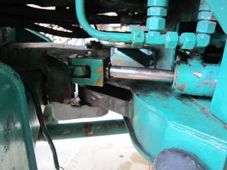

Hier habe ich die Pendelschwinge bereits im Vorderwagen montiert.
Danach Vorderwagen heranfahren und verbolzen.
Der Kraftheber ist nicht erforderlich weil's schwer her geht, sondern damit der Bolzen gegen Herausfallen gesichert wird, während das Einpressen durch Rütteln am Vorderwagen erleichtert wird.
Sieht aus als hätte er wahnsinniges Spiel in der Buchse, ist aber ringsum hochgedrücktes Schmierfett.
Fertig und verschraubt
