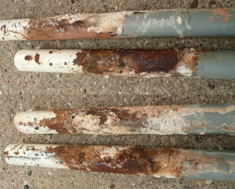

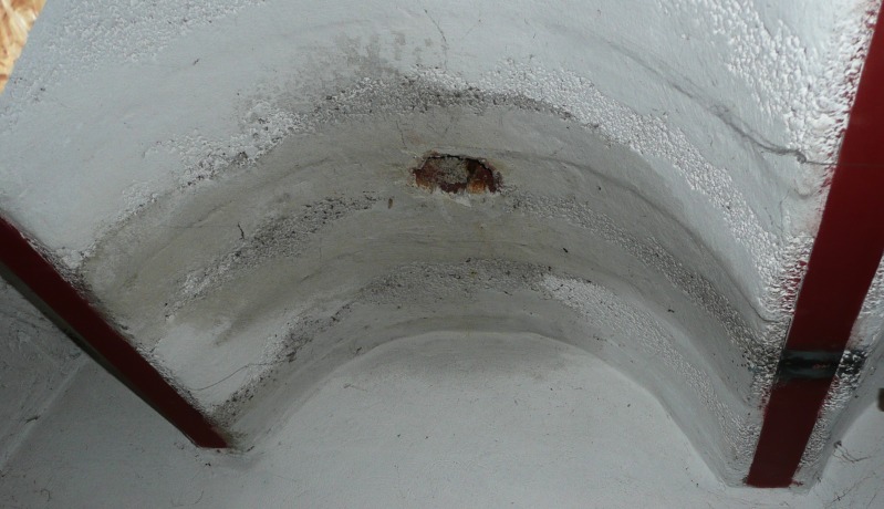

MyBB  Heizung Reparatur - Episode #2 - Trockenlegung
da sind in den letzten Tagen etwas mehr als 1 Liter Wasser aus der Decke getropft und der feuchte Fleck auf der Decke hat sich noch vergrößert.
Die Feuchtemessung hat ergeben, dass lediglich die ersten 4 Deckensteine feucht sind. In der Reihe links und rechts davon ist keine Feuchtigkeit vorgedrungen.
Mittlerweile steht ein Trocknungsgerät einer bekannten Wiener Firma unter dem nassen Fleck. In 2 Wochen wird es wieder abgeholt. Da sollte alles so weit getrocknet sein, dass die Neuverrohrung gemacht werden kann.
Nun habe ich die betroffenen Rohre bei Tageslicht fotografiert. Man sieht, dass der Schaden schon länger bestanden haben muss und kleine Mengen über einen längeren Zeitraum ausgetreten sind. (Vorder- und Rückseite)
Bei der Feuchtigkeitsmessung ist noch ein beunruhigendes Ergebnis rausgekommen: Die Zwischenwand zw. WC & Bad und die angrenzenden Außenwände sind auch sehr feucht. Aber das ist eine andere Baustelle ...
