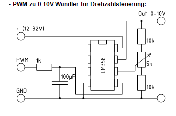

ist auf dem Controller ein Spannungsteiler und Steuerst du die Spindel über einen FU?
Damals habe ich den selbst gebaut funktioniert bis heute.
Ich hab gerade gesehen scheint der Controller mitzubringen.Dann wohl nur einstellen.

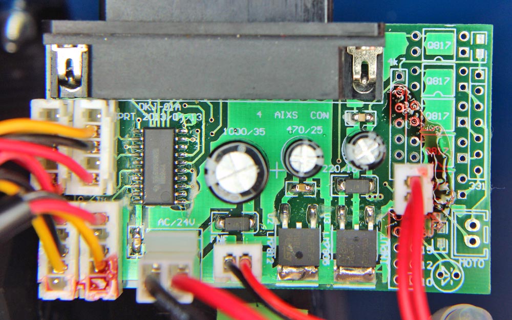

Inzwischen sehe ich schon etwas klarer, nachdem ich den Kontroller auseinander gebaut habe, musste ich feststellen, dass es keine Motorensteuerkarte gibt. Es sind vorhanden: Schrittmotor Endstufen, ein Netzgerät und die Steuerkarte.
Ein Bild zu dieser habe ich auch:
Es handelt sich hierbei um einen adaptierten Chip namens Tonsen 4 Axis.
Gestern nochmals versucht die Spindel irgendwie anzusprechen leider kein Erfolg.

... nach dem Bild würde ich davon ausgehen, daß die 4 Kabel links zu den 4 Schrittmotortreibern laufen sollten?
Gelb und Rot jeweils für Takt+Richtung, Schwarz GND?
Hast du einen Belegungsplan dafür?
Viktor

Ja richtig das sind die Kabel zu den Schrittmotoren nur diese sind ja nicht das Problem, sondern ich hätte auch gerne die Spindel ein und ausgeschaltet, aber das funktioniert leider nicht.

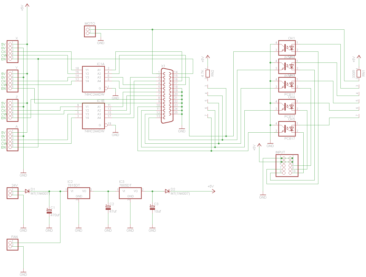

Schaltplan habe ich im Internet nicht zu dieser Platine sondern zu dem oben genannten Tonsen Steuerkarte.
Auch hier nachzulesen......

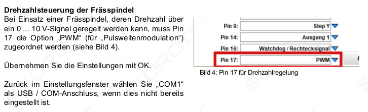

Auf welcher Karte steuert denn Estlcam? da muss es einen Arduino oä geben.
https://www.estlcam.de/estlcam.php#Klemmen
Die Spindel wird bei mir mit einem LED Relais geschaltet auf den FU
Drehzahl wird über den Spannungsteiler an den FU weitergegeben.
Gruß Michael
