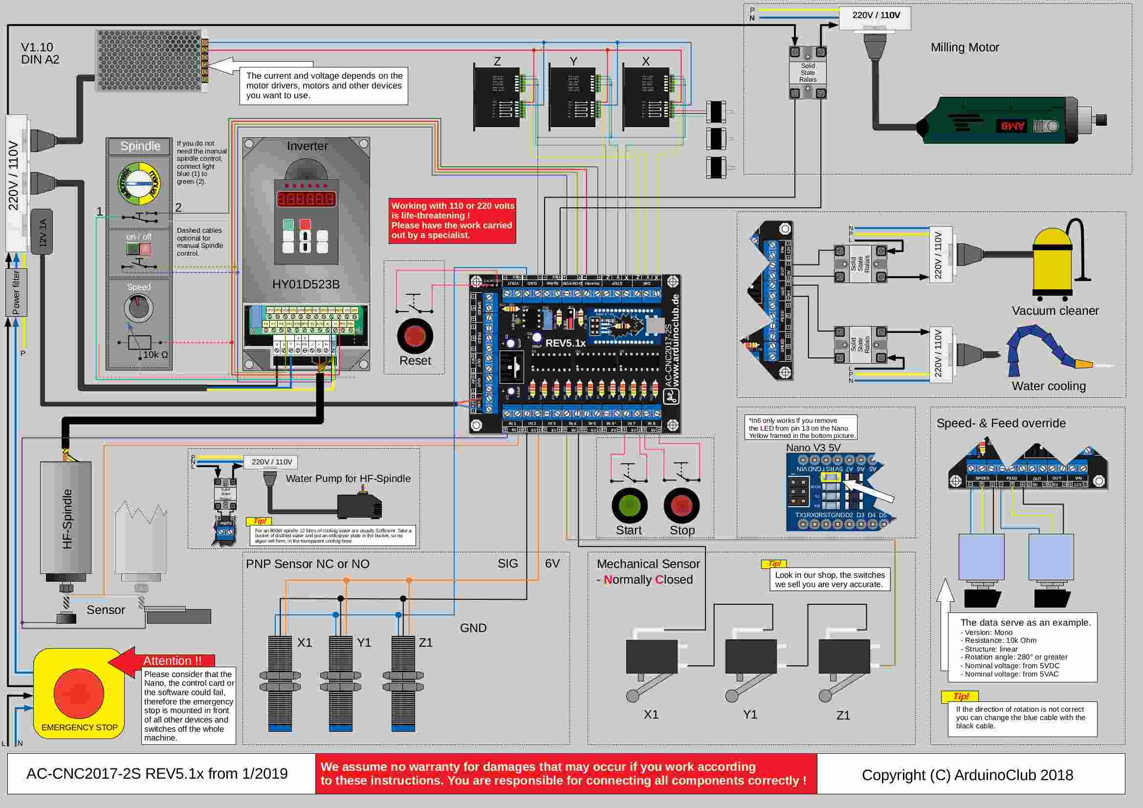

Hallo Walter, das was du da machst ist mmn viel zu Umständlich.
Du hast dir die Steuerplatte vom Arduino-club gekauft. Damit hast du alles was dein Herz begehrt.
Warum brauchst du LPD Adapter? du kannst mit der Arduino-Karte alles über usb steuern.
Deine Steuer-Box ist schon mal super, jetzt die LPD Adapter weg und zwar beide dann etwas neu verdrahten und du hast die Perfekte Steuerung die ausbau fähig ist....(das wirst du brauchen Malen )
Estlcam programmiert den Arduino selbst brauchst nur deine Daten im Estlcam eintragen und los geht es.
Hier mal der Plan

(19.06.2021, 21:07)wilbur schrieb: Warum brauchst du LPD Adapter? du kannst mit der Arduino-Karte alles über usb steuern.
Habe ich es doch geschafft euch zu verwirren......... Du_armer
Doch dahinter steht ein Plan, ich wollte von Anfang an eine solche günstige Fräse, die halt nur mit Mach3 auf Windows XP 32 Bit läuft. Um das zu umgehen also der LPD Adapter. Mit diesem soll das Werkel mal als erstes in Betrieb gehen, vielleicht noch vorher auf Kugelumlaufspindel umbauen, daß das Werkel auch einigermaßen störungsfrei läuft. Mal schauen .........
Erst dann wenn ich sehe daß da noch Optimierungsbedarf ist werde ich die Steuerung tunen. Vielleich auch mit Hilfe eines Elektronikers hier in Wien.
Aber das kommt auf jeden Fall später dran !
Ich hoffe damit Klarheit ins System gebracht zu haben.
