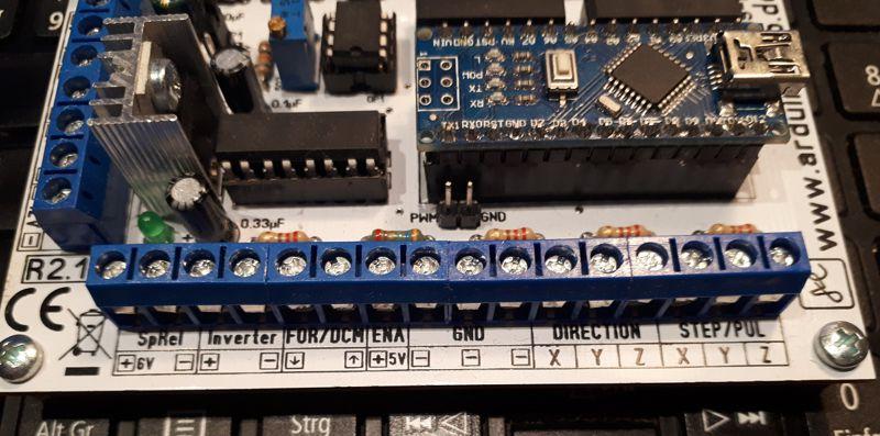

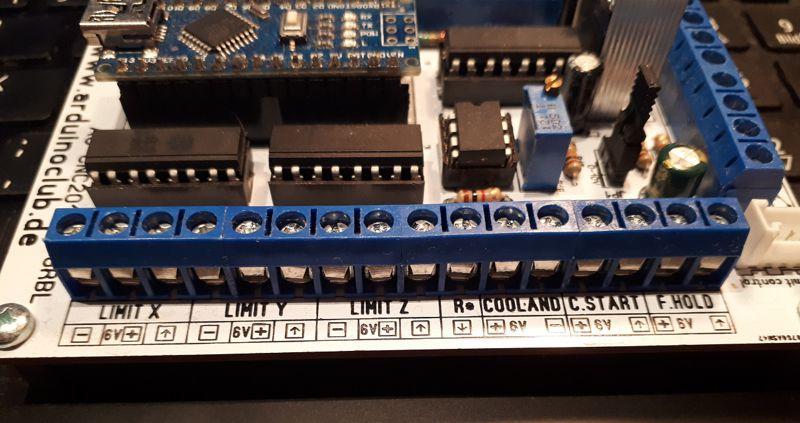

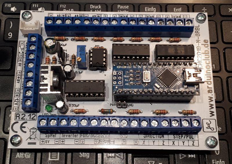

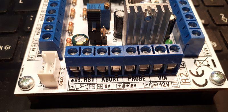

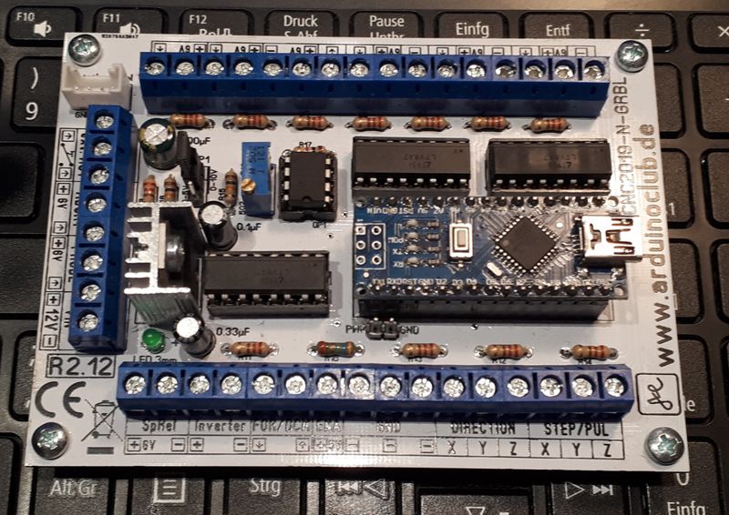

Hi Walter,
Zu den Anschlüssen - die Stepper werden über externe Endstufen angeschlossen - die Endstufen bekommen jeweils STEP+GND und DIR+GND angeschlossen (ggf. auch ENABLE+GND - pin "ENA").
Die Testplatte dürfte "Probe" sein, die Spindel-Drehzahl dürfte über den Ausgang "Inverter" geregelt werden ... Notaus habe ich bei den vorigen Anlagen meist über ein Relais, das die Endstufen und ggf. auch den Controller stromlos schaltet -- bei deinem Board hast du auch den Eingang "Externer Reset", den du zum Zurücksetzen des Controllers verwenden kanst.
Hab' gerade mein Board rausgekramt -- scheint eine etwas ältere Version zu sein - die Anschlüsse sind anders belegt und ein paar sind unterschiedlich bestückt ... sonst sollte es das Gleiche machen ... werde das bei Gelegeneheit mal mit einer meiner XYZ-Anlagen aufbauen, dann kann ich dir auch mit den Details weiterhelfen.
Anbei die Bilder von meinem Board ...
Viktor
