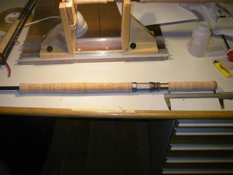

das "Projekt" ist, bis auf die Antriebsriemen und der dazugehörign Scheiben, fertig.
Konnte aber natürlich nicht widerstehen einen provisorischen Betrieb zu starten.
Was soll ich sagen, die Ruten sind mit dem Provisorium fertiggestellt worden.
Natürlich gibt's jetzt ein Foto davon.
So sieht dann ein fertig geschliffener Kork auf einer Lachsrute aus.
Wie gesagt der Antrieb ist noch ein Provisorium mit Rexgummi.
Aber in nächster Zeit sollte ich zu einer besseren Lösung kommen.
Die Lager sind Dünnringlager 20x32x7 und nach einer Stunde Dauerschleifen konnte ich keine Erwärmung oder Geräusche feststellen.
