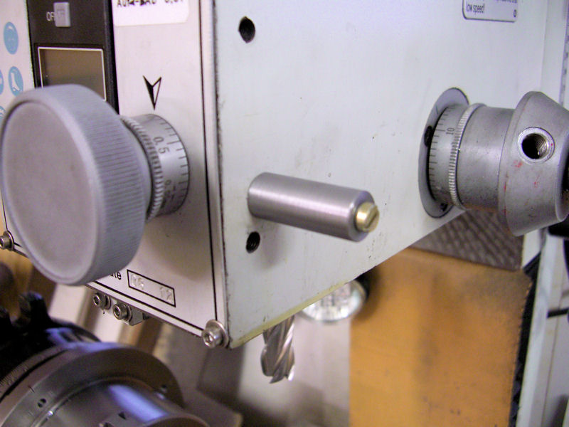

Ihr habt mir sehr geholfen mit Euren Tipps, der Stift ist drausen.
Ich habe es mit einer Hülse gelöst, wie Ihr schon angedeutet habt,
die Schraube M4 einfach mit dem Schraubenzieher reingedreht, und
dann zieht es den Stift heraus.
Nochmals besten Dank an Euch zwei. Tommy es ist wieder nichts geworden mit dem direkten Weg durch den Sauhag zu Dir bzw. zu mir.
Die Hülse sieht so aus.
Viele Grüße Horst (hote)

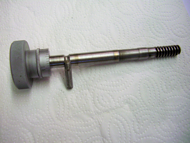

wie du im Bild sehen kannst hält die Gewindehülse die Welle zur Fein-Höhen / Tiefen Verstellung.
Zum ausbauen der Verstellwelle muss also der Stift raus.
Da das Handrad sich nur sehr rau bewegen lies, wollte ich diese ausbauen um zu schmieren.
Auf dem Bild zu sehen ist, kein Tropfen Öl oder Fett war an
der Verstellwelle, kein Wunder das diese sich nur schwer bewegen lies.
Horst(hote)
