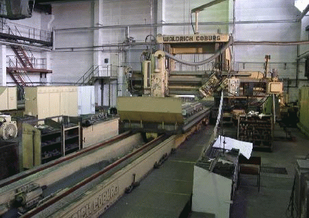

Früher wurden alle Maschinen auf ein Fundament gesetzt, mit Eisenkeilen ausgerichtet, mit Steinschrauben festgeschraubt und dann noch der Fuß mit Beton umgossen. Das macht heutzutage kaum noch jemand. Von Außnahmen wie solche Langhobelmaschinen
mal abgesehen, wo einfach riesige Kräfte in das Fundament geleitet werden müssen.

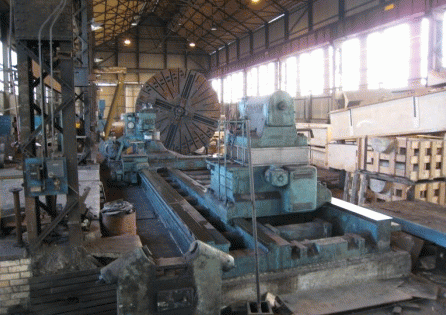

Besonders bei den Drehbanken ist das Ausrichten extrem wichtig. Man glaubt gar nicht, wie elastisch und nachgiebig so ein 2 meter langes, vermeintlich stabiles Gußbett ist. Und meines Erachtens muss jede Drehbank sauber ausgerichtet werden, egal ob es eine 50 kg Rotwerk oder eine 120 t Noble & Lund ist
