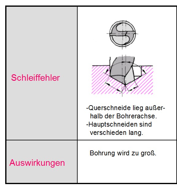

du könntst eine der Zentriermethoden verwenden, die ich dir vorgeschlagen habe. Dann nimmst du einen normalen 12mm Bohrer und (ver)schleifst ihn unsymmetrisch. Dadurch bohrt er, wenn du ins Volle bohrst, ein wenig größer und wird nicht klemmen.
Du hast erwähnt, Bohrerschleifen geht nicht. Denke einen so geschliffenen Bohrer bekommst du hin. Zwinker

Werner, könntest du mir bitte eine Skizze posten - ich blicks nicht was du meinst Verlegen

wenn die Hauptschneiden ungleich lang sind (Querschneide nicht mittig) dann bohrt der Bohrer zu groß (der Bohrer zentriert sich an der Querschneide).
Das gilt normalerweise ja als Schleiffehler, diesen kann man sich aber auch zu Nutze machen. Zwinker

Jetzt hab ich geblickt was du meinst ...

aber Achtung! die Bohrungen werden eben größer!
Kommt auf deine Anwendung an, ob das zulässig ist!
