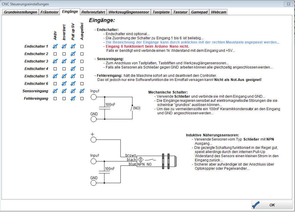

Was mir noch nicht ganz klar ist wie funktioniert dieser Schalter ? Gut er schaltet aus ......und dann ?
Wird das von der Software wieder freigegeben, dann dürfte aber der Schalter nur den Impuls zum ausschalten geben.....oder ?
Weil ja sonst die Software gegen den Schalter agieren muss.
Kann mir das bitte wer erklären ....

Der Schalter öffnet einen Strompfad. den Strompfad legst Du auf einen Eingang den die Software abfragt. Ist der Eingang 0 Volt sperrt die Software eine Fahrtrichtung des betroffenen Antriebs. in die andere Richtung kannst Du den Endschalter wieder freifahren.

wenn du gegen die Endschalter fährst steht alles still und Estlcam sagt dir du musst STG+F11 drücken. Vorher aber vom Endschalter per Pfeil Button zurückfahren.
in den Einstellungen von Estlcam die Schalter Aktiv schalten.....
