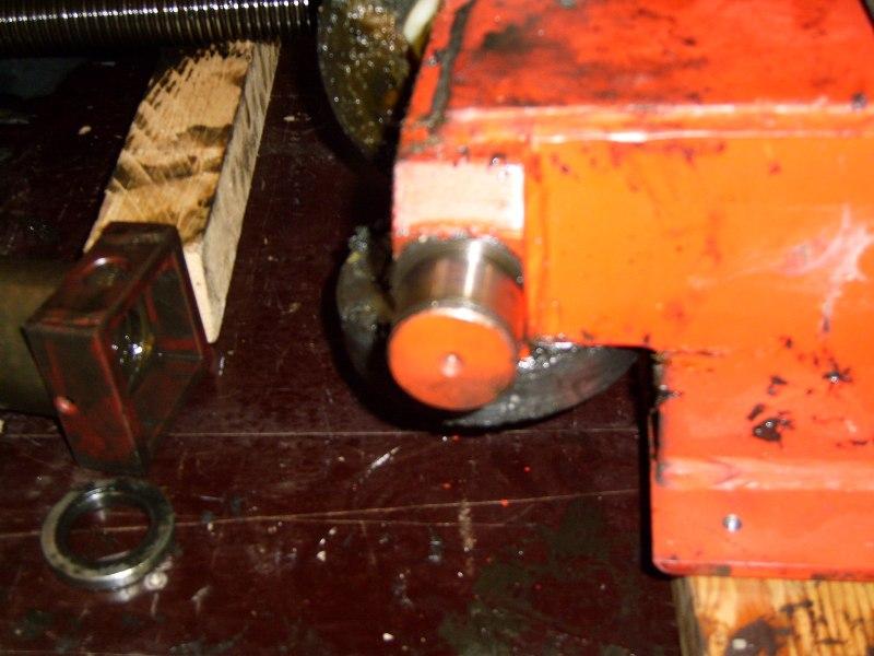

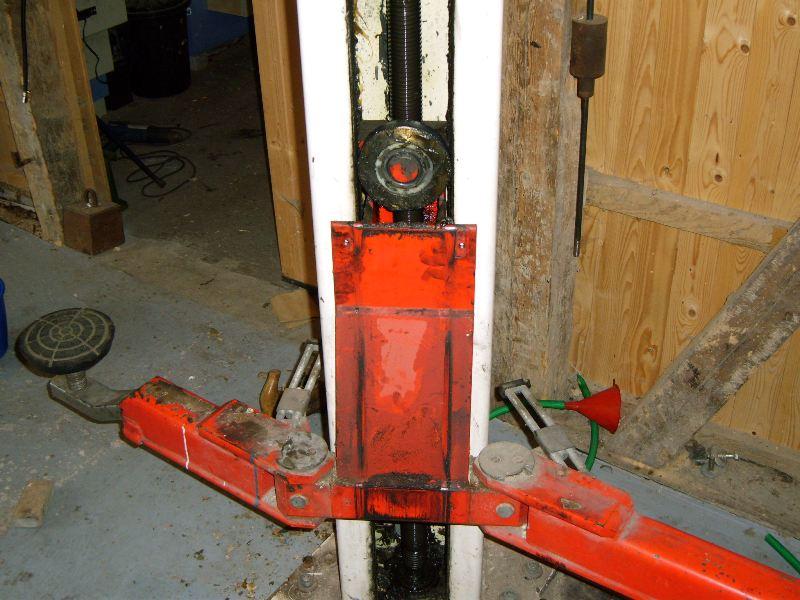

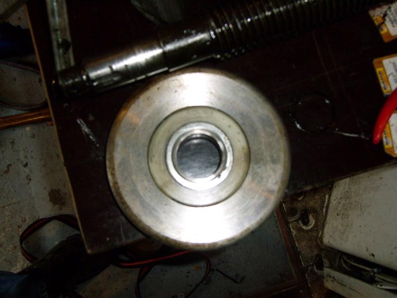

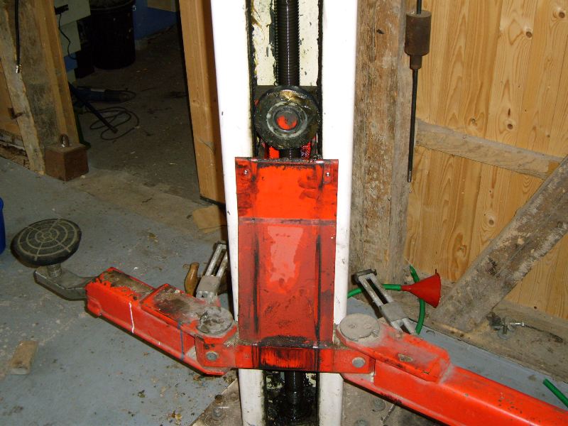

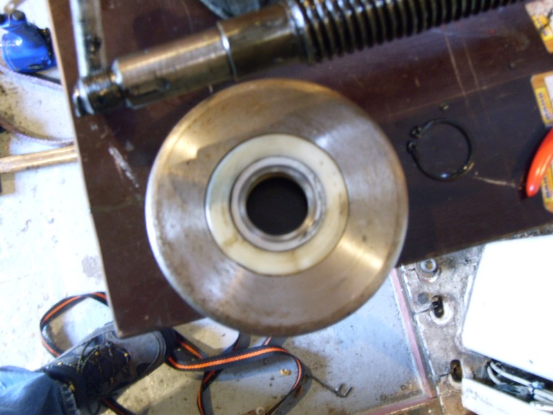

vielen Dank für die schnellen Antworten. Also ich habe mal Bilder gemacht (...sind nicht besonders toll!!!...), damit ihr euch das besser vorstellen könnt. Die Laufräder sind aus Stahl und haben einen Kunststoffkern als Gleitlager, mit jeweils links und rechts einem Anlaufring. Natürlich kann ich die Kunststofflager selber drehen, aber welchen Werkstoff soll ich nehmen? Und woher bekomme ich diesen?

wenn ich die Fotos der Hebebühne betrachte sehe ich 5 Stützrollen.
Ich denke Du kannst ohne weiteres Einreihige Rillenkugellager 6008 2RS1 Ø40/Ø68/B 15 (radial belastbar 16800 N Dynamisch und 11600 N statisch) verwenden. Die 5. Stützrolle entlastet die beiden oberen Stützrollen in axialer Richtung.
Wenn Platz für Ø40/Ø80 B 18 ist könntest Du auch Einreihige Schrägkugellager 7208 BE(radial belastbar 36400 N Dynamisch und 26000 N statisch)verwenden die auch sehr hohe Axialkräfte aufnehmen, sie sind slbsthaltend und lassen,was aber bei Deiner Anwendung nicht notwendig ist, verhältnissmässig hohe Drehzahlen zu. Einbaurichtung beachten !!!!!
Besser einzubauen und auch ausreichend sind erstere. wenn in der Rolle keine Axiale Sicherung durch Schulter oder Sicherungsringe möglich einpressen oder schrumpfen oder einkleben.

Bilder sagen mehr als Worte.
Mein Vorschlag:
Dreh die Kunstoff Gleitlager um 3mm ab,
und ersetze das Abgedrehte durch einen
neu gedrehten Ring, der in die Metallrollen
eingepresst wird.
So kannst Du das Spiel selbst bestimmen
und hast neue Lager!
Die Gleitlager haben auch die Aufgabe das Ganze zu
dämpfen, was bei Kugellager nicht der Fall ist!!
MfG Christoph

genau das ist die richtige Idee und bedeutet den gerinsten Aufwand.
Entweder die Kugellagervariante oder neue Gleitlager drehen.
Wenn kein geeignetes hochwertiges Kunststofflagermaterial greifbar ist, dann würde sich auch Miramid, Nylon bzw. Hartgewebe (Tufnol) eignen.
Ich würde auch die Kunststoffbuchsen zur Schalldämmung in den Rollen belassen und lediglich innen etwas ausdrehen.
Dann würde ich neue Lagerbuchsen aus Lagerbronze herstellen und in die Kunststoffbuchsen einpressen, dann entfallen auch die seitlichen metallnen Anlaufringe.
Die Bronzebuchsen sollten in der Mitte eine kleine eingedrehte Nut als Schmierstoffreservoar bekommen, dann verlängert sich der Wartungszyklus.
