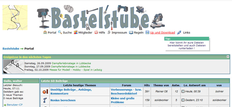

Die Betriebsanleitung des Rundtisches kannste auch hier runterladen:
http://www.bastelstube.wien/forum/downlo...iew&did=55
Den Up und Downloadbereich findet ihr auch durch Anklicken der Schrift unter halb des Logos:
