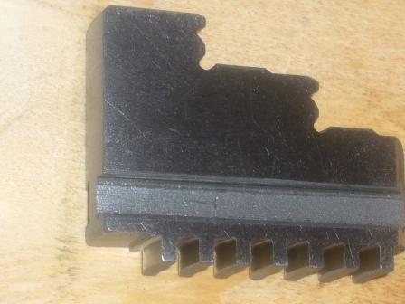

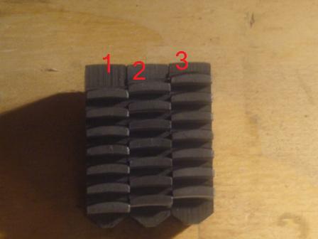

RE: Drehbankfutter Rundlauf
Hallo Rainer,
Hier mal ein Foto meiner Backen von unten!
Man sieht deutlich die Abstufungen. Der linke Backen ist mit der 1 Markiert
die anderen, in folge, mit 2 und 3.
Auf dem Futter ist keine Markierung! Ich weiss jetzt auch nicht ob, und vorallem wie, sich das bei einem Planspiralfutter auswirkt wenn die Backen nicht im gleichen "Schacht" sitzen solange die Reihenfolge stimmt!
@Walter
Zitat:Ebenso müssen deine Backen eine passende Nummerierung haben, weil ja sonst der Tausch von diesen zu einem nichtendendwollenden Rätsel wird.
Ich kann meine Backen ins Futter drehen wie ich will also Backe 1 kann ich in Futterplatz 3 drehen das wird auch funktionieren vorrausgestzt ich behalte die nummerierung der Backen bei. Das einzige was passieren kann ist das der Rundlauf bissel größer wird.
Oder wie meinst du das?
@Rainer
Eigentlich brauchst du die Backen garnicht nummeriert zu haben.
Wie hier auf dem Bild, und du schon selber sagtest, kann man die backen nummerieung auch anhand der Planspirale sehen.
Probier einfach mal die Backen im Futter aus vllt mal in verschiedenen Stellungen und prüfe den Rundlauf.
Eigentlich sollte sich da nicht wirklich viel tun und für den Hobby gebrauch reicht das aus.
Bei mir in der Lehre gab es auch mal experten die trotz der Nummerierungen am Futter die Backen falsch reingedreht haben aber es hat funktioniert^^
Eugen
13.02.2010, 22:43
