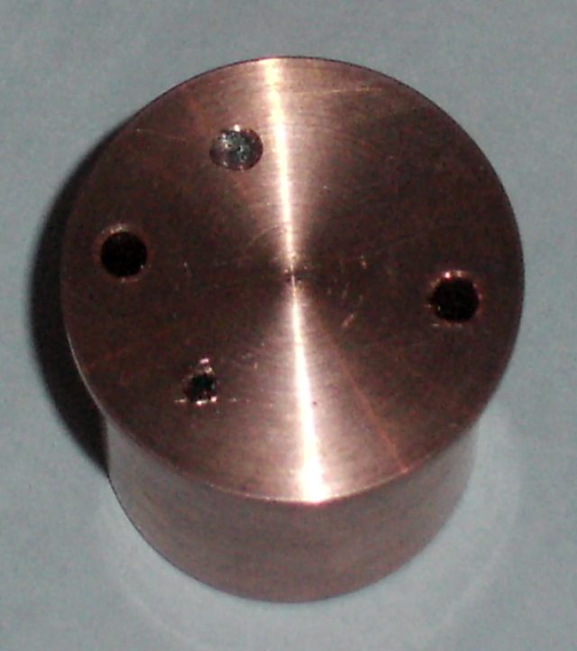

ich bin gerade dabei Kupfer zu bearbeiten. Ein echt ekliges Zeug.
Drehen ging ja gerade noch so. Mit ein wenig Petroleum bekam ich sogar eine schöne Oberfläche hin.
3,0mm Durchgangslöcher gingen auch gerade noch.
Nun soll da noch M2 Gewinde rein. Mit dem 1,5er Bohrer komm ich 6mm rein dann ist Schluss. Selbst mit nem neuen Bohrer nix zu wollen. Bis er Schlussendlich natürlich abbricht.
Hat jemand vielleicht hilfreiche Tipps?

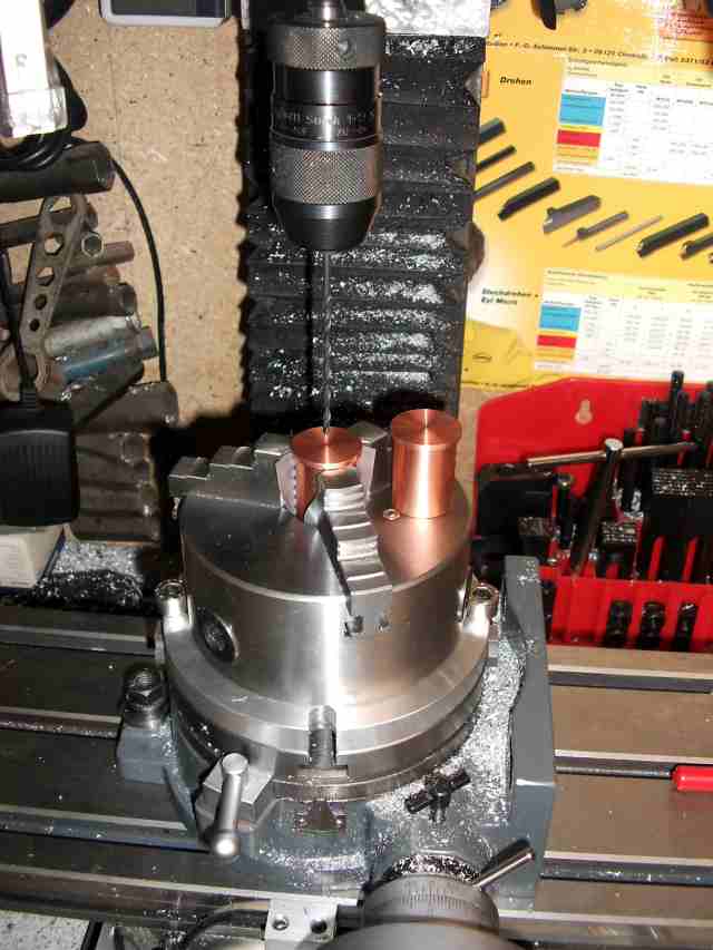

Ich habe auf dem Bild gesehen, daß Du einen überlangen Bohrer benutzt.
Bei Materialien wie Kupfer sollten sie dagegen nur kurz gewendelt sein.
Bohren sollte man dan mit sehr häufigen Rückzug um die Späne zu entfernen.
Geschmiert wird Kupfer bei mir immer mit viel Öl.
Du solltest vielleicht auch mal einen anderen Schneidwinkel am Bohrer probieren, wie er z. B. bei Edelstahl benutz wird.
Ich habe mit speziell für Edelstahl zugeschliffenen Bohrern die besten Ergebnisse gehabt.

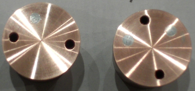

Na ja den langen Bohrer hab ich halt benutzt weil der kurze zu kurz war Biggrins
Ich hab natürlich mit nem kurzen langgewendelten so weit gebohrt wie es möglich war. Die 3,00 mm Löche waren auch nicht das Problem.
Die 1,5mm waren und sind nicht machbar. Bei der Größe krieg ich beim besten wilen auch keinen anderen Schneidwinkel hin. 14
Hab jetzt erst mal den Schaden wieder repariert, weil die Bohrerreste natürlich nicht mehr raus gingen.
Das ganze soll ein Kühlkörper werden. Ich werde das Gegenstück aber auch gleich auflöten. Das ging so gut.
Von dem kleinen Gewinde hab ich mich verabschiedet.
