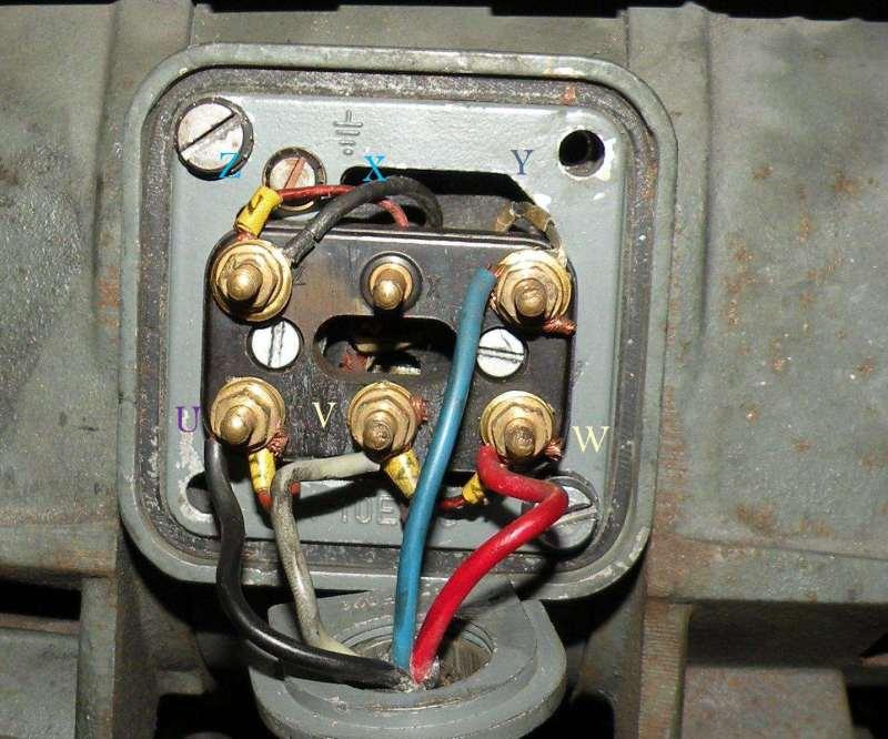

Hallo Dietrich!
Ich habe es heute nochmal probiert...aber das gleiche Ergebnis bekommen: nur auf genau einer Stellung läuft der Motor.
Ich bin mir nun aber uneins wie ich denn den Motor direkt anschließen muss um zu testen ob es denn nun wirklich der Schalter ist.
Im Anhang habe ich mal ein Foto angefügt...
Gruß,
Holger
PS: zum Thema Frequenzumrichter. Kannst du mir denn dort etwas empfehlen? Der momentane Motor ist ja wie geschrieben 220V, wenn es nen neuer wird dann soll er auf jedenfall mit 400v betrieben werden. Ich brauche da einen Wellendurchmesser von 14mm, da ist scheinbar bei 0,37kW schluss. Macht dort wirklich ein Frequenzumrichter sinn? Oder hat der Motor dann einfach zu wenig Kraft?

zum Anschluß kann ich nichts sagen, aber mir fällt die überaus marode Isolierung der Kabel auf.
Das könnte bedrohlich werden!!!
Gruß fritz

Hallo Fritz,
da hast du vollkommen recht. Die Isolierung ist vom Anschluss zum Motor hin ziemlich hinüber. Allerdings auch nur die ersten Millimeter. Aber daher halt auch die Überlegung gar nicht großartig weiter zu tüfteln sondern gleich das ganze zu ersetzen.
Und da stehe ich dann halt vor der Frage: Einfach nur nen Motor mit passendem Richtungsschalter, oder gleich etwas mit Frequentumrichter..

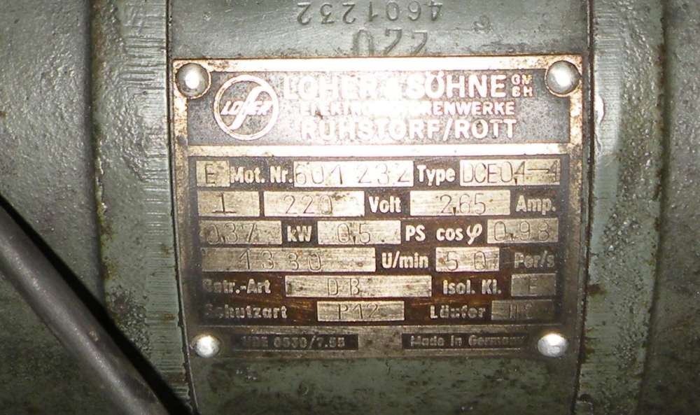

Hallo Holger,
also zunächst mal ist das Foto hier das Klemmbrett und sicher nicht die Anschlussseite des Umschalters:
Dann meine Frage: wo führt das mit einem roten Kreis gekennzeichnete Kabel hin. Ist das der Anschluss ans Stromnetz? Falls ja, kann da wohl kaum ein Schukostecker an der anderen Seite angeschlossen sein! Das ist nämlich ein Drehstromanschluss (bei dem allerdings der Schutzleiter fehlt). Das ganze kommt mir äußerst seltsam vor. Drehstromanschluss aber Motorspannung lt. Typenschild nur 220 V und offenbar nur ein 1 Phasen Motor, wenn ich das Typenschild richtig interpretiere.
Poste bitte mal (am besten mit Bild) das Anschlusskabel mit Stecker.

(22.07.2010, 00:46)TassKaff schrieb: Das ist nämlich ein Drehstromanschluss (bei dem allerdings der Schutzleiter fehlt). Das ganze kommt mir äußerst seltsam vor. Drehstromanschluss aber Motorspannung lt. Typenschild nur 220 V.
Hallo Peter,
kann es sein, daß der Motor zwei Wicklungen hat, nämlich eine für den Rechts- und eine für den Linkslauf?
Ein "normaler" 220 Volt Motor ließe sich ja kaum per Schalter zum Rechts-oder Linkslauf bewegen.
Ein Foto vom Schalter (Kabelseite) und dem Anschlußstecker würde für Aufklärung sorgen.
Gruß, Uwe

Hallo Uwe ,
könnte natürlich auch sein, wäre allerdings schon ungewöhnlich.
Was mich daran aber stört ist, dass bei Z und W zwei ziemlich dünne Anschlussdrähte abgehen die auf einen Kondensator schließen lassen. Die andern nach innen abgehenden Anschlüsse sind demgegenüber relativ dick.
Dann hat mich auch Achim (Murxxer) auf die viellecht falsche Fährte mit dem Kondensatormotor gelockt. Aufsmaul Biggrins
Holger könnte sich auch mal äußern, ob da überhaupt ein Kondensator zu sehen ist.14
