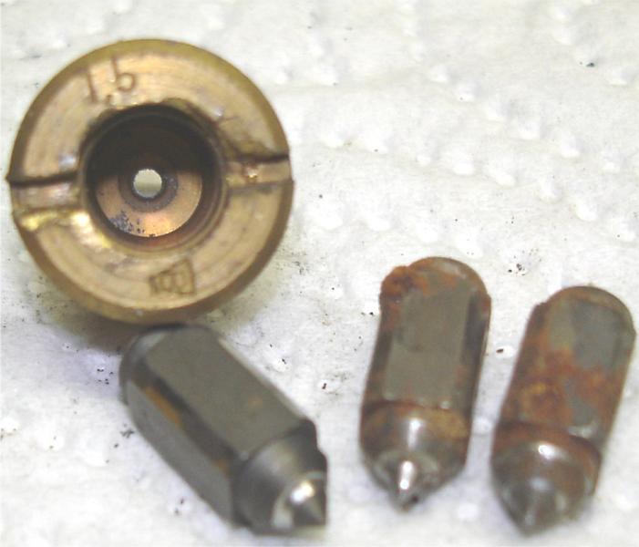

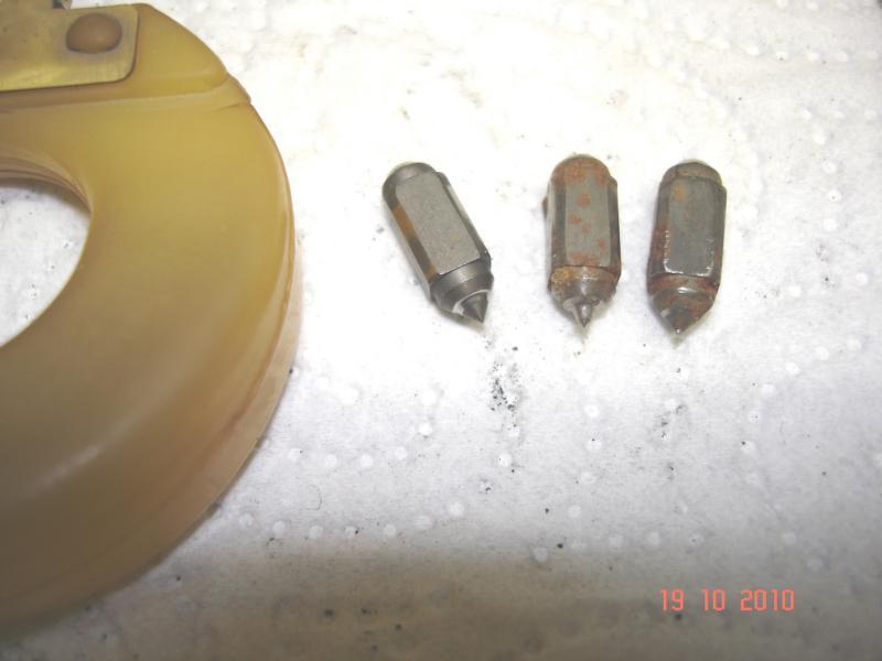

Für meinen alten Bing-Vergaser gibt es keine Ersatzteile mehr. Nun sind alle noch vorhandenen Ersatznadeln ausgeschlagen und sehen so aus:
In der Drehbank könnte ich die Spitzen überschleifen. Es bleibt jedoch die Frage: Wie spanne ich den Vierkant in meinen Drei-Backenfuttern? Gäbe es da einen Trick? Oder muss ich mir doch ein Vierbackenfutter anschaffen?

die Teile sehen doch so aus als wenn die Vierkante abgerundete Ecken haben.Also eine kleine Hülse mit dem Innendurchmesser des Eckmasses der Schwimmernadeln angefertigt ev.längs einen dünnen Schlitz reingesägt und dann ab ins 3-Backenfutter!

Sind das feststehende Schwimmerkammerventilspitzen? <- was für ein wort :)
Es gibt noch eine andere Lösung des Problems. Aber vorher würde ich gerne wissen wie der Ventilsitz vom Vergaserl aussieht?
Wenn dieser nämlich hin ist nutzt dir das herrichten von den Ventilen nicht viel. Außerdem kann ich Dir nur empfehlen die Ventil mit flexiblen Polymerspitzen zu besorgen.
Deine Ventile sind schon lange überholt! Reine Metallventile werden heute nicht mehr genutzt, weil diese zu schnell verschleißen.
Gib mal den Vergasertyp bekannt, bitte!
Ach so zweite Möglichkeit, die ich oben angesprochen hatte. Nimm Ventileinschleifpaste (für Zylinderköpfe) und schleife das Vergaserventil neu ein. Damit säuberst Du außerdem den Ventilsitz. Wenn der Ventilsitz aus Messing besteht kann man ihn auch auspressen und neu justieren.
Ich würde ehrlich gesagt neue Ventil verbauen und mir die Fummelei sparen. Der Aufwand und das Ergebnis lohnen nicht.

habe hier den ausgeschraubten Ventilsitz mal dazu gelegt, der sieht eigentlich noch gut aus.
Die Teile gehören zum BING-Vergaser 8/30/15, später als Typ DRC bezeichnet, wie er im Gutbrod-Kleintraktor Superior 1050 verbaut war.
Nun habe ich zwar eine Anfrage an die Bing- Nachfolgefirma laufen. Aber ich glaub kaum, dass da noch Ersatzteile zu bekommen sind.
Das Einschleifen mit Ventil-Einschleifpaste ist eine gute Idee, das werde ich auch gleich mal probieren, danke.

Das mit der Schleifpaste geht auf jeden Fall. Nimm direkt das feine Schleifmittel zum Einschleifen.
Ist der Stift und Feder noch gängig? Also die andere Seite des Ventils.
Falls nicht erstmal in Rostlöser einlegen.
Den Messingventilsitz am besten kurz in Bref (rote Flasche grüner Aufkleber,für Öl und Ruß) einsprühen um den Dreck zu lösen. Damit wird der Ventilsitz wieder wie neu aussehen. Danach einschleifen. Wenn eingeschliffen Bleistifttrick anwenden. Also die Ventilspitze bemalen und in den Ventilsitz stecken drehen und schauen. Wenn Linie gleichmäßig breit unterbrochen fertig.
Also Dein Ventilsitz sieht grausig aus. Ganz ehrlich! Biggrins Nimm mal Bref. Das Zeugs ist klasse für Messing aber nicht für den restlichen Vergaser nehmen! AL-Blei Legierungen mag Bref nicht.

das Einschleifen gestaltet sich schwierig, da ja die Nadel ganz im Ventilsitz verschwindet und dann nur sehr schwer zu drehen ist.
Aber so wie ich heute Morgen erfahre, sind noch Ersatzteile lieferbar, und ich habe gleich bestellt. Mal sehen, ob die dann auch passen!

wenn Du Spannzangen hast, kannst Du sie auch damit spannen, vorausgesetzt, Du hast den entsprechenden Durchmesser.
Oder aber einen Dorn mit einer passenden Bohrung und Spannschräubchen quer, am besten vier oder acht Stück ähnlich einem Acht-Schrauben-Futter.
